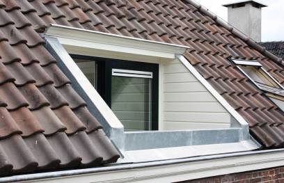

Een kort vraagje: is het haalbaar (constructie/vergunning) om een dakkapel en een dakterras te combineren? Dus een terras(je) op het dak van een (dubbele) dakkapel?
Het hele idee klinkt misschien een beetje vergezocht, maar ons huis heeft geen enkele buitenruimte en een schuin dak. Een andere mogelijkheid om een buitenruimte te creëren zonder veel ruimte verliezen is er dus niet, volgens mij.

Gecombineerde aanvraag kan, of je vergunningen krijgt is een ander verhaal
Technisch gezien kan dat uiteraard. Je moet dan een hekwerk op de dakrand gaan maken. Maar dit gaat de gemeente (welstand) nooit goedkeuren. En er moet een vaste trap naar toe gemaakt worden.
In plaats van een dakkapel kan je ook een loggia of dakraam-balkon maken:
Welstand is in een aantal gemeentes afgeschaft, en aan de achterzijde is de inbreng ook minder, maar dit scheelt per gemeente. Navragen bij de gemeente.
