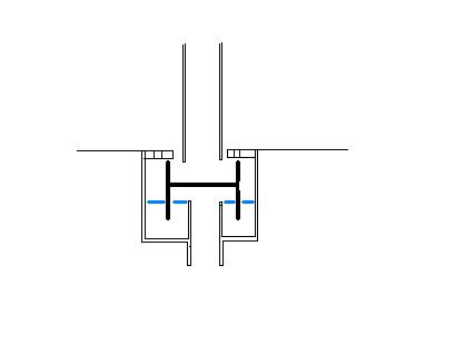

Ons rijtjeshuis heeft een stuk dakgoot met de laagste rand van de hele rij huizen.
Als het hard regent stroomt het juist bij onze achterdeur over.
Ik wil de dakgootdragers ter plekke gaan bijbuigen zodat de goot daar weer horizontaal loopt.
Bestaat er gereedschap om dat te doen?
Dit zal niet alles oplossen. Je voorkomt dat het niet meer bij je achterdeur overloopt. Het zal ergens anders overlopen. Het riool kan de hoeveelheid water niet verwerken. Staande buis een Y stuk maken?
Is het afschot in orde?
Het over de rand lopen is meestal goed, want het alternatief is dat het aan de andere (muur) kant over gaat lopen. Het overlopen is verder waarschijnlijk een teken dat er iets anders mis is (zoals Wgb ook zegt).

Putje onder de staande buis. Riool vol dan loopt het over.
