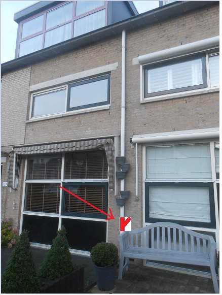

Ik heb gemerkt dat het water in onze dakgoot zeer langzaam wegloopt. Het zal een kwestie van een keer goed de slang er door heen spuiten zijn of met PVC buisjes (elders gelezen op het forum) proberen de boel door te steken.
Ik ben geen held op een ladder (hoogtevrees) en ga het werk waarschijnlijk uitbesteden. De enige mogelijkheid die ik zie (en misschien? niet eens zo'n slecht idee) is om de regenpijp aan de onderkant korter te maken en een T-stuk ertussen te plaatsen zodat ik in de toekomst de boel makkelijker schoon kan maken. Ik zou een T-stuk kopen die ik ook kan afdoppen zodat het water bij veel regen niet uit de zijkant van het T-stuk er uit zou komen.
Is dit een goed of juist een slecht idee?

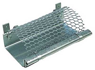

Je kunt onder aan de HWA (hemelwaterafvoer) beter een bladvanger monteren. Deze gooit het vuil er uit (door een schuin geplaatst roostertje bij de opening) en het water gaat door het rooster verder de HWA in.

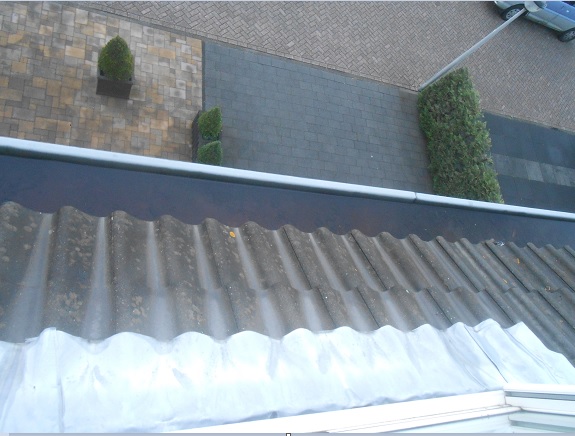

Je kan in de goot kijken zie ik. Bij een hoosbui even kijken of er water in de goot blijft staan.
Ik neem aan dat er meer afvoeren aan de goot zijn gemonteerd.

Ik weet dat er een bolroosterje is geplaatst. Er staan bomen in de straat. 1 keer per jaar (niet gaan lachen..) haal ik alle rommel er uit door vanuit de dakkapel even met een stofzuiger de grote stukken "op te pakken" en in een emmer te gooien. Na een lange droge periode is het allemaal goed op te ruimen. Bij een hoosbui loopt het water net niet over de rand maar blijft daarna lang staan. Per twee huizen is er volgens mij zo'n afvoer. Als ik uit het raam kijk zie ik dat er bij de buren rechts geen water in de goot staat. In de dakgoot is dan ook een scheidingsschot om de twee huizen geplaatst.
Ik ga proberen om iemand te zoeken die het een keer goed door kan spuiten. Ik ben als de dood op die ladder.
Als het water lang in de goot blijft staan zit er een verstopping in de afvoer, zeer waarschijnlijk onder de grond.
Een t-stuk in de staande afvoer is niet mooi maar een ontstoppings-stuk onder de grond is erg handig, dop eraf draaien en in voorkomende situaties de boel even ontstoppen.

Ik heb ook andere produkten geprobeerd met gaatjes als bij deze, ik heb alles verwijderd en ben weer overgegaan naar de goeie ouwe bolroosters.
Daarmee heb je ook geen gedoe op de ladder om de rollen te verwijderen en weer terug te plaatsen om de goot schoon te kunnen maken.
Met bolroosters gaat het schoonmaken trouwens veel sneller.

Die bolroosters heb ik trouwens al een hele tijd er niet meer inzitten: die veroorzaakten meer verstopping van de goot dan dat ze nuttig waren. Kon ik tijdens een stortbui de ladder op om de bolroosters te ontdoen van verstopping. :?

Met bolroosters moet je in de gaten houden wanneer je de goten moet schoonmaken, als je dat op tijd doet verstoppen ze niet.
