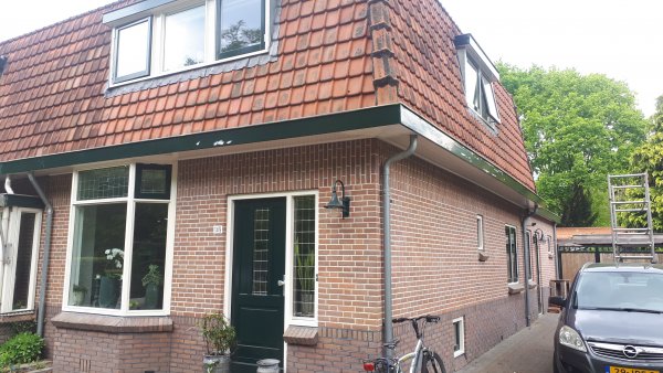

Bij ons jaren 20 woning worden de zinken goten slecht ,dus wil ik ze tzt vervangen. Er zitten nu allemaal meter stukken in gesoldeerd.
Aan de zijkant is het 9 meter lang en de voorzijde is ruim 6 meter.
Ik kan de nieuwe goot in verschillende lengtes bestellen. Is het verstandig om lange lengtes te nemen waardoor er minder soldeer naden zijn of beter weer meter stukken te nemen?
Mvg Ron

De lengtes die ze aan bieden zijn max 6 meter
Ik moet een goothebben van totaal 9 en dan de hoek om en dan 6 meter.
Kan ik dan het beste allemaal meter stukken nemen of bv lengtes van 3 meter.
Of maakt dat niet uit ivm krimpen en uitzetten?
Marcn88
Ik zou lengtes nemen van maximaal 3 meter langer is alleen bijna niet te leggen

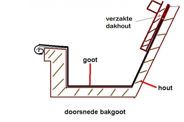

Ga eerst maar eens controleren hoe je dak hout zit, vaak is dat verzakt zodat je een meter stuk al moeilijk er in krijgt laat staan een langere stuk, want dit is ook een franse kap dak.
En een meter stuk legt lekker omdat hout nooit mooi recht in de loop van de jaren.
