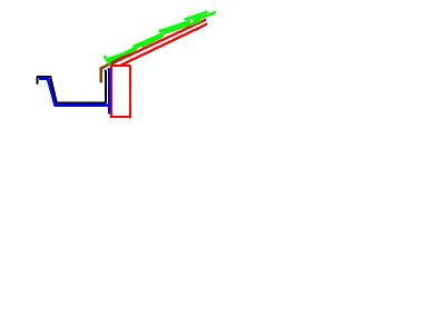

Ik wil graag aan ons houten tuinhuisje een dakgoot maken. Ik heb inmiddels veel informatie gevonden, maar blijf zitten met de vraag hoe het te doen als het dak niet oversteekt. Bevestig ik de goot dan aan de houten rand of juist niet?
Je kunt hem gewoon vast zetten aan de balk van het dak.
Mits deze niet verrot is natuurlijk.
Zorg er wel voor om met een stuk zink onder de dakshingels het water in de goot te krijgen.
