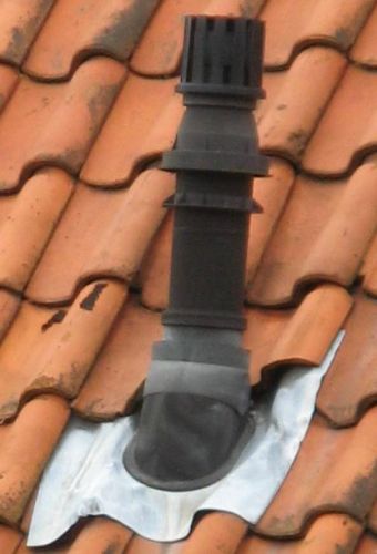

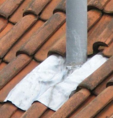

Ter lering een tweetal afbeeldingen van doorvoeren.
De eerste foto betreft een doorvoer met plastic doorvoerpan:
De tweede foto betreft een doorvoer met loodslab:
De aansluiting van het lood aan de zinken pijp is een zwakke plek. Bij veel buigen gaat het daar scheuren. Ik heb eeb loodslabbe op het dak, doch prefereer de plastic doorvoerpannen. Helaas zijn deze niet te krijgen voor 160 mm doorvoer.
Pigion
Die foto is geen goed voorbeeld, sorry maar dat is echt broddelwerk.
De pijp zit er vrijwel haaks in gesoldeerd dat is al helemaal mis, de pijp hoort er in de dezelfde helling als het dak in gesoldeerd te worden.
Wanneer er een dikker soort zink gebruikt wordt gaat het heel wat langer mee dan de apparatuur die eronder zit.
Wanneer een beugel onder het dakbeschot geplaatst wordt komt er geen beweging in de pijp en/of loodslab.
Ook bij kunststof hoort er een beugel onder het dakbeschot te zitten.

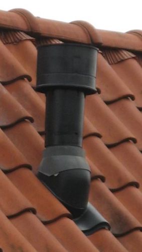

@Pigion: Zie hier, een soort tussenvorm:
Jan, wat vind je van deze niet-gesoldeerde variant?

Die tussenvorm heeft als nadeel dat er verschillende materialen gebruikt worden, bij het kleinste lekje moet hij vervangen worden.

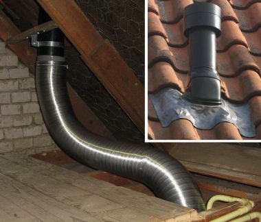

Beste forum-leden,
Bij de lokale bouwmarkten hadden ze geen Grote Romaanse doorvoerpan op voorraad en ben dan toch voor de universele doorvoerpan (i.e. met loodslab) gegaan. Het grootste probleem wat betreft de doorvoer was de (klaarblijkelijk uitzonderlijk grote) hellingshoek van het dak. Hierdoor lagen (in horizontale projectie) de panlatten erg dicht op elkaar en heb ik bij nader inzien de pan nog 'n beetje moeten verschuiven. Mijn vriendin wilde verder dat ik de onderste rand als 'voetje' zou gebruiken om de doorvoer verder zo veel mogelijk in het lood te krijgen. Tweemaal 'n excuus voor de wat gekneusde voorkant van de slab :oops: (ondanks dat ik wel de hamersteel heb gebruikt). Verder gebruik ik het gewricht en ook de sok van binnenstuk naar buitenpijp redelijk maximaal.
Ook was er maar 'n paar millimeter speelruimte tussen het doorvoergewricht en de onderkant van de pan erboven dus die pan ligt nu noodgedwongen ietsje hoger dan de rest.
Hopelijk kan het toch je goedkeuring wegdragen, Jan.
Binnen heb ik 'n beugel gebruikt om de doorvoerpijp vast te zetten. Dit kon niet op de panlat (die zat door de hellingshoek te dichtbij) dus heb ik maar 'n balkje geplaatst. Je ziet nog 'n PVC verloopring 100 -> 125mm zitten. Verder is de buis natuurlijk met slangklemmen vastgezet.
Het lastigste klusje was de electriciteit. Er liepen, zo bleek, twee groepen door elkaar heen over het plafond van de verdieping eronder, maar uiteindelijk heb ik de bruine draad (we hebben 'n ventilatiesysteem met timer) achter een schakelaar moeten doorlussen.
Ter afsluiting van dit topic een fotootje van mijn oplossing:
(De doorvoer lijkt 'n beetje scheef te staan op de foto, maar dat heeft eerder met mijn gebrekkige fotografeervaardigheden te maken..)
Jan, nogmaals bedankt, ook voor het tijdelijk verwijderen van het slotje!
Vriendelijke groeten,
Ben
Bedankt voor het plaatsen van de foto.
Netjes aangelegd ook, die is waterdicht, ook op de zolder deugdelijk bevestigd :prima:
Volgende keer ook nog even het lood bijsnijden zodat het mooi parallel loopt met de pannen. :wink:
