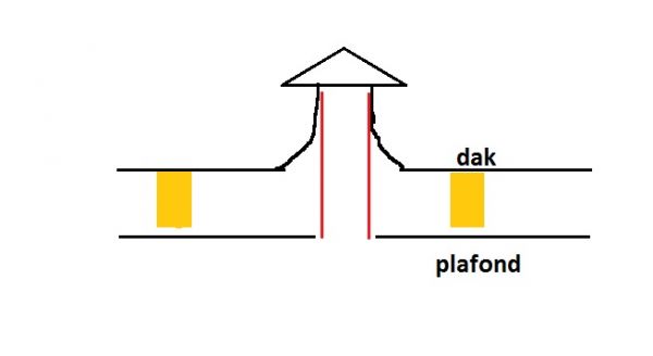

Dakdoorvoer open laten of met buis naar binnen toe gaan?
we hebben een loze dak doorvoer op het plat dak staan.
Het dak is vanaf de binnenzijde geïsoleerd maar ik geloof nooit dat dit op de juiste manier is uitgevoerd. Ik verwacht dus ook wel wat condens tegen het dakbeschot.
Nu vroeg ik mij af wat wijsheid is:
1: regenkapje op de doorvoer zetten zodat het tussen de balken nog iets kan luchten. En aan de binnenzijde een rooster monteren.
2: regenkap met buis (rode lijnen)naar binnen toe. En een rooster aan de binnenzijde.
Ik heb er een tekening van gemaakt voor de duidelijkheid.

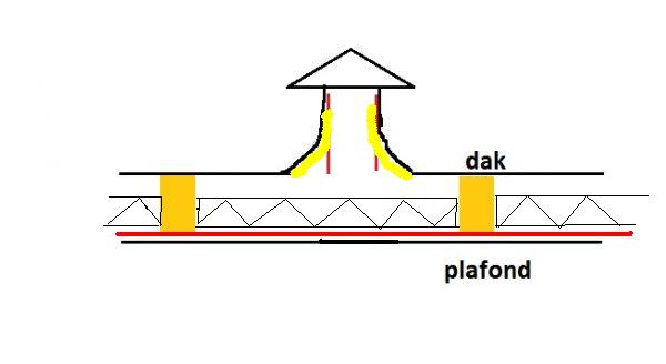

Als er aan de onderzijde van de dakvloer is geïsoleerd zou het de bedoeling kunnen zijn om de ruimte, bovenkant isolatie en onderkant dakvloer, te ventileren. Rood is een damprem en geel het zou een geïsoleerde dakdoorvoer moeten zijn.
Kan de pet van de doorvoer voel dan eens of de dakvloer aan de onderzijde vochtig is.

Het gaat om de damprem dat is het A en O. In deze groep kan je over deze laag heel veel lezen. Het is geen garantie dat het op dit moment droog is de constructie in orde zou zijn. In de winter is allemaal anders.
Een tijdje in terug, in deze groep, een typisch geval "Isolatie carport".
Vocht, warme lucht gaat altijd van binnen naar buiten, van warm naar koud. Het principe is, de temperatuur onder de dakvloer en boven de isolatie moet ongeveer gelijk zijn aan die van buiten.

Of een constructie functioneert wordt, in jouw geval, door de damprem bepaald. Zou deze niet in je constructie aanwezig zijn verbaast het mij dat je geen lekkage hebt zoals Isolatie Carport. Vandaar.
Isoleren van platte daken, deze hebben een damdichte laag aan de buitenkant, wordt daarom afgeraden. In de praktijk is gebleken dat het te moeilijk is die dampremmende laag voor 100% damdicht aan te brengen. De dampremmende laag moet dampdichter worden uitgevoerd dan de dakbedekking aan de buitenzijde.
Lucht in je woning bevat een bepaalde hoeveelheid vocht, de relatieve luchtvochtigheid. Lucht en het deel vocht gaat van warm naar koud. Bij een bepaalde luchtvochtigheid en temperatuur zal het vocht in je constructie condenseren. Dat gebeurd bij het dauwpunt. De damprem zorgt ervoor dat er minder vocht in de warmte stroom van binnen naar buiten gaat. Het deel vocht wordt aan de warme kant van de constructie tegen gehouden. Zit er minder vocht in de lucht zal het dauwpunt bij een lagere temperatuur ontstaan.
De truuk is een constructie te ontwerpen, met bepaalde materialen en lagen, die een bepaald hoeveelheid vocht doorlaat en kan opslaan. Globaal mag er van Oktober tot Mei mag iets van vocht in je constructie ontstaan maar die hoeveelheid moet van Mei tot Oktober absoluut zijn opgedroogt. Droogt het niet voldoende op dan ontstaat er schimmel de boel gaat rotten enz. enz.
Na de info hier heb ik besloten de buis open te laten zodat het dak kan ventileren.
