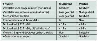

Ik heb een dakdoorvoer (Ubbink Ventub) gemonteerd t.b.v de wasdroger. Achteraf zie ik dat deze doorvoer volgens Ubbink eigenlijk niet geschikt is voor een wasdroger. Kan dit leiden tot grote problemen?

@ Jan: ik zie alleen dat de Ventub geschikt is voor mech. vent. De multi vent zou ook geschikt zijn voor wasdrogers. Kan gebruik van de Ventub voor een wasdroger problemen opleveren (bijv. condensatie)
In de folder staat de volgende tabel:
De Ventub is volgens de fabrikant dus wel geschikt voor een wasdroger.
