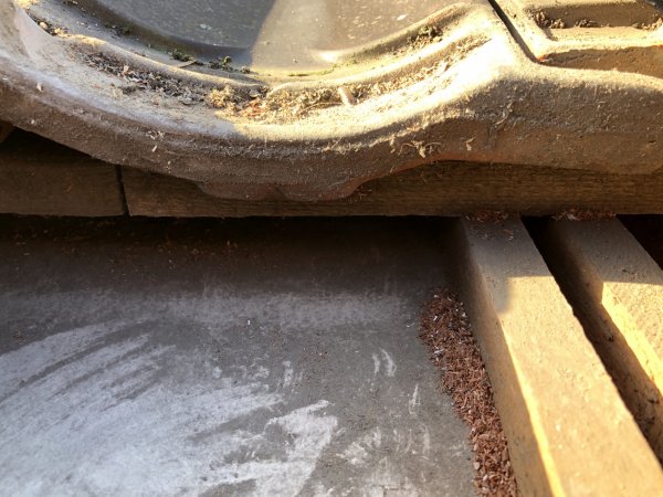

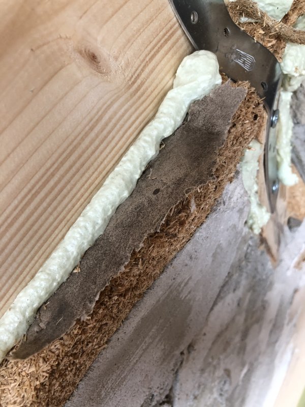

Ik wil mijn zolder van huis uit ca. 1973 van binnenuit isoleren met glaswol (met dampwerende folie), alleen zou ik graag willen weten of buitenzijde van het dakbeschot dampdoorlatend is.
Het dakbeschot is (van binnenaf) opgebouwd uit vezelplaat met aan de buitenzijde een soort papierachtige laag.
Op het dakbeschot zitten regels en panlatten bevestigd met daarop de pannen. Zie onderstaande foto’s voor verduidelijking.
Kan iemand mij vertellen of de laag op buitenzijde van vezelplaat (dakbeschot) vochtdoorlatend is?
Ik hoor het graag zodat ik weet of ik glaswol kan gebruiken zonder vochtproblemen te krijgen en daardoor kans op houtrot van dakbeschot.

Het materiaal op het dakbeschot moet wel dampopen zijn. Een dicht materiaal zou vanaf 1973 veel ongemak hebben veroorzaakt.

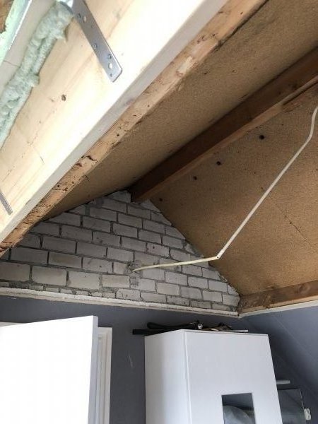

Destijds is er tijdens de bouw een verlaagd plafand aangebracht (zie foto’s).
Op dit verlaagd plafond was glaswol aangebracht, om de ruimt te ventileren hebben ze volgens mij openingen in het dakbeschot gemaakt.
Deze openingen wil ik nu dichtmaken en vervolgens Glaswol van 160mm dik tegen het dakbeschot aanbrengen en deze met tape dichtzetten. De glaswol wil ik opsluiten met regels h.o.h. 300mm of 600mm. Deze regels komen verticaal van balk tot balk. Vervolgens werk ik het af met gipsplaten. Uiteraard doe ik het gehele dak.
Zou dit voldoende zijn?
