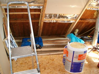

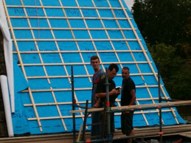

Aernout
De eerste foto is de buitenzijde van het dak.
De tweede de binnenzijde.
Ik vrees dat mijn probleem bij het dampdicht afwerken van de binnenzijde zit.
Ik ben nu van plan om alles te demonteren (120m2 dak waarvan een deel al geheel afgewerkt).
Vervolgens de isolatie met spouw weer aan te brengen.
Gipsplaat afwerking over de balken i.p.v. er tussen met een dampdichte folie er achter.
Een jaar laten zitten zonder gipsplaten, controleren, en afwerken.
Dank voor alle reacties!
