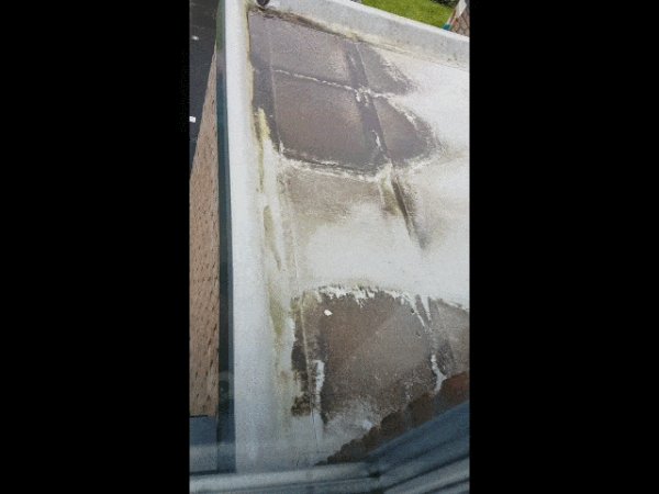

Ik heb een kort filmpje van ons dak van (denk ik) epdm bij storm. Ik krijg het bij storm vaak benauwd :oops: omdat het dakmateriaal (8 jaar oud) op onze aanbouw telkens omhoog komt en behoorlijk ook lijkt het! Op plaatsen waar het materiaal aan elkaar is gelijmd lijkt het vast te zitten, maar daar ben ik niet zeker van.
Gaat dat wel goed zo?
Zou het niet overal gewoon vast moeten zitten?
Moet ik er niet iets óp doen?
Alvast bedankt voor de reactie!

Even voor de duidelijkheid dit is geen EPDM. Althans ik ben nog nooit EPDM in de kleur grijs tegen gekomen.

Duidelijk geen probleem. Niets aan de hand. Jouw dakbedekking is mechanisch bevestigd in de overlap. Dat betekend dat tussen de banen of de bevestigers, zo rond de meter, de dakbedekking los ligt.
Voordeel de constructie is licht en de banen zijn middels bevestiger stormvast verankerd in de ondergrond. Milieuvriendelijk, alle materialen van het dak kunnen einde levensduur worden gedemonteerd en gescheiden afgevoerd.
Het hele pakket dakbedekking, dus de damprem, isolatie en de waterdichte laag kunnen elkaar niet beinvloeden omdat ze niet aan elkaar zijn verkleefd.
