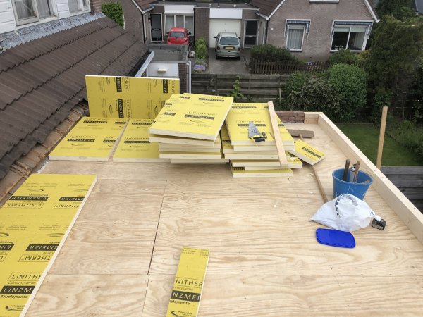

Ik heb een vraag over mijn nieuwe aanbouw met plat dak:
Ik heb deze van buiten af geïsoleerd met 5cm dikke PIR platen met een r/w waarde van 1,85, hier boven op heb ik EPDM over heen gelijmd.

PUR/PIR platen zijn meestal van een aluminiumcachering voorzien. Zijn deze platen ook bij jouw aangebracht?
Op de site staat alleen het volgende:
Deze PIR isolatie van 50mm is de beste keuze voor uw EPDM dak. De PIR isolatie 50mm heeft een r/w van 1,85. Onze PIR isolatie is voorzien van een speciale toplaag waardoor u een optimale hechting heeft met uw EPDM dakbedekking. Deze PIR isolatie kunt u schroeven of lijmen op uw platte of hellende dak.
In de bijlage een foto van de plaat.
Deze PIR heeft een speciale toplaag enz. Heeft deze PIR een speciale onderlaag.

Boven en onderkant zijn het zelfde.
