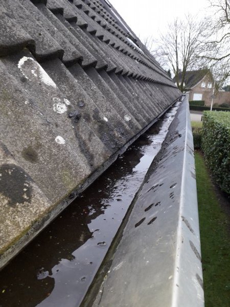

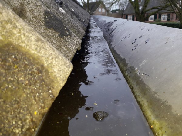

Beste allemaal,
Wij zijn voornemens om het dak te laten isoleren met isolatieplaten aan de buitenzijde. Men zegt dat de dakgoten ook vervangen/opgehoogd moet worden. Ik vraag me dit echter af, gezien de bestaande situatie waarbij de dakpannen achterin de goot erg laag liggen.
Zie foto's, hoor graag van jullie
Mvg Nico
Ja, ook de goten aanpassen. Bij hevige regen slaat het water anders zo over de goot. En al helemaal als de dakpannen 8-10 cm dikker hoger komen te liggen.
Ben daar niet zo van overtuigd. Jouw goot heeft naar voren nogal wat ruimte.
Je zal onder de pannen wel een hoge onbeschermde zone krijgen. Dat blote deel moet met een strook zink, slabbe van lood of speciaal EPDM worden afgedekt, lijk mij.
Is een onderzoekje wel waard. Op de foto ziet de goot er goed uit. Hoe oude zou deze zijn?
De ruimte naar voren is niet groot genoeg, bij een beetje regen gaat het water er zo overheen.
Vooral op de tweede foto goed te zien dat bij 10 cm ophogen het water op de schuine kant terecht komt, niet wenselijk.
De pannen worden 10cm omhoog gelegd ten opzichte van de goot zakken ze iets maar dat is maar een gedeelte van die 10cm. Toch.

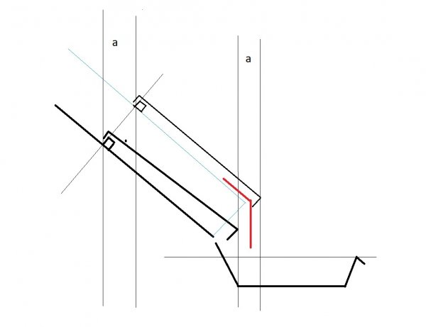

De gemiddelde afstand van a gaan ze naar voren volgens mij. Niet zuiver genoeg getekend.
Als het alleen zacht zou regenen zou het misschien goed gaan maar bij een beetje bui gaat het over de rand.
Ik zie reactie staan van 10 cm ophogen
in de post zie ik niets staan over de dikte van de isolatie die toegepast word
maar als er inderdaad 10 cm isolatie word toegepast zal de onderste rij pannen aangepast moeten worden en iets verder van de hoek moeten beginnen.
de tekening die geplaatst is zegt genoeg en is een duidelijkvoorbeeld van hoe het moet.
daarnaast zal er een dakvoetprofiel geplaatst moeten worden om de isolatie te beschermen.
en met 6 cm pir isolatie heb je al een grandioos resultaat.
