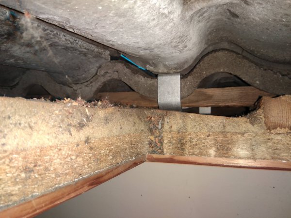

Dag,
Ik zou graag mijn dak aande binnenkant willen isoleren met glaswol. Op het glaswol zit al een aluminium folie. Deze is dacht ik dampremmend.
Nu is het zo dat mijn dak aan de buitenkant geisoleerd is. Op het dakbeschot, net onder de pannen zit een dun laagje isolatie.
Mijn vragen...

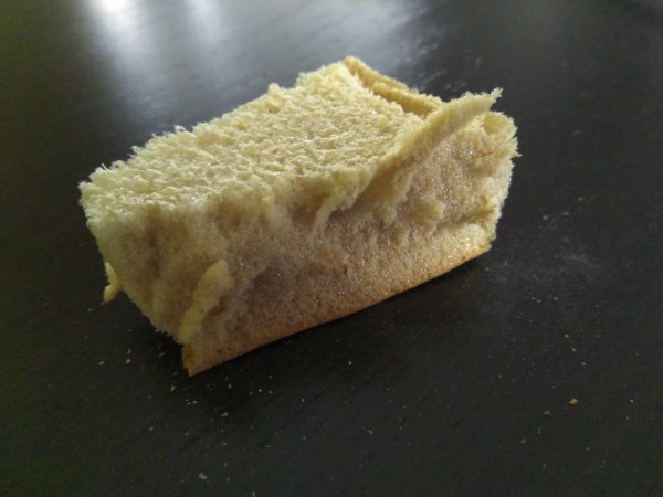

- Wat is dit voor isolatie?
- Is deze isolatie dampdicht/remmend?
- Kan ik vochtproblemen verwachten als ik aan de binnenkant met glaswol ga isoleren?
- Wat kan ik nu het beste doen?
- Is isoleren nog mogelijk?
- Is klimaatfolie een oplossing?
Zie ook de foto's.
Bedankt voor de hulp.
Dat is pur. En het lastige is dat het het redelijk dampremmend is, maar waarschijnlijk niet op de naden waar de platen tegen elkaar liggen.
Als je dus van binnen gaat isoleren zul je het écht dicht moeten maken om damptransport tegen te gaan.
