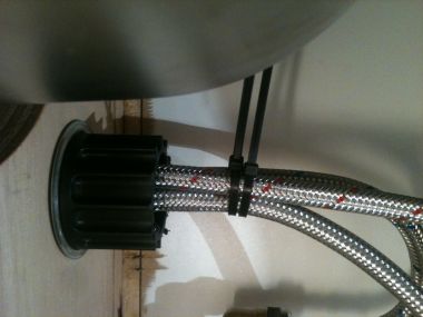

wij hebben een daalderop close in boiler met kokend water.
om de kraan,die erbij hoort,te monteren aan het keukenblad is er een soort van hoge kunsstof moer bij geleverd.
deze moer heb ik ingekort omdat de flexibele slangen die uit de kraan komen het net niet haalde naar de boiler.
nu lekt de kraan soms aan de onder kant.
kan het met de ingekorte moer te maken hebben ?
Frank
Plaats even een foto van de onderkant kraan.
Het zal niet met de bevestigingsmoer van de kraan te maken hebben, die staat los van het watergedeelte.
De slangen halen het net, of net niet? Staan ze onder trekspanning gemonteerd?
Hordi015
de tieraps heb er omheen gedan om de kracht van de trekkende flexleiding te verminderen,hij staat niet strak !!
als je goed kijkt zie je een druppeltje,links van de flex,hangen aan de zwarte "moer"klaar om te vallen
vast bedankt voor het mee denken !

Wellicht zijn tijdens de montage de flexibele slangen wat gedraaid. (veelvoorkomend probleem bij Daalderop) Kijk eens of je de slangen nog iets vaster in de kraan kunt draaien.

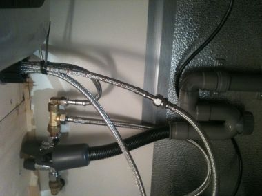

Kun je herleiden tussen/bij welke van de 3 slangen het lekt?
Heb je tussen de boiler en koud water aanvoer wel het overdruk ventiel gemonteerd? Anders word de druk te hoog en zal het water ergens naar toe moeten.
Keukenman
Foto's nog eens goed bekeken en foutje ontdekt. Het overdukventiel is niet juist geplaatst! Je had eerst het T-stuk moeten plaatsen en als laatste het ventiel! Tussen het ventiel en de boiler mag nl geen aftappunt zitten. Jij hebt je koudwateraansluiting na het ventiel gemonteerd.
Wellicht kan dit ook een oorzaak zijn.
