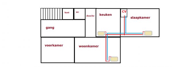

Ik hoop dat jullie me kunnen helpen! Ik heb een benedenwoning, waar de cv installatie er ongeveer als volgt uit zag:
In verband met stucwerk en andere werkzaamheden heb ik twee radiatoren afgekoppeld, zodat ik de leidingen onder de vloer in de kruipruimte kan gaan leggen (in plaats van boven langs, zoals nu het geval was). Dat wil ik binnenkort gaan doen. Omdat we nu echter al wel weer warm water wilden kunnen gebruiken, heb ik de cv weer gevuld. Er kwam echter geen warm water, en na een tijd gaf de ketel de melding F20, wat met doorstroming te maken schijnt te hebben. Alle radiatorkranen staan open en de radiatoren zijn ontlucht. Het betreft een Vaillant CWK 245/3-7-L uit 2001.
De huidige situatie is dus zo:
mijn vraag is nu: wat kan er aan de hand zijn, en hoe los ik het op?
1. is de totale afstand van de leidingen misschien te kort?
2. heb ik een bypass nodig?
3. heb ik een nieuwe ketel nodig, of zal het probleem dan blijven?
Alle meedenken waardeer ik zeer!

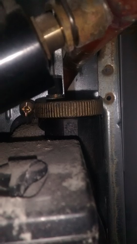

Ah, bedankt voor al jullie suggesties! Ik heb nu het dopje losgedraaid en er kwam inderdaad wat lucht uit, maar de ketel geeft helaas nog steeds dezelfde melding...
Aan de voorkant van de pomp zit een schroef, draai die eruit, een pannetje o.i.d. eronder houden, er komt een beetje water uit.
Achter der schroef zit een as met een gleuf erin, u kunt zien of de pomp draait en zo niet dan met een schroevendraaier de as heen en weer bewegen, de as kan namelijk vast zitten.
