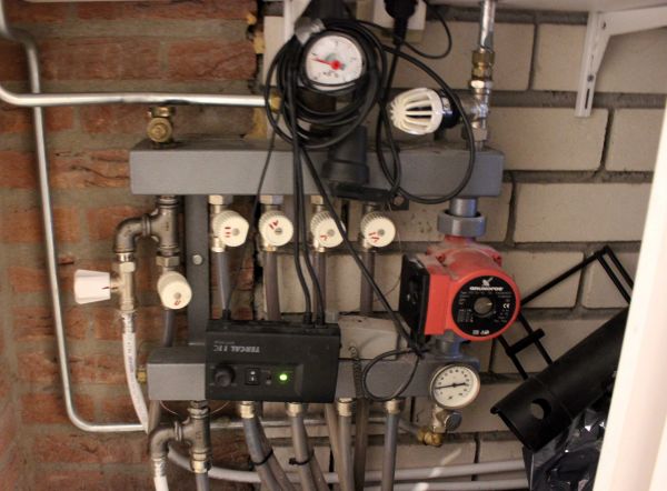

CV installatie leegmaken - waar is de aftappunt?
ik moet een radiator bij ons verfangen. Daarom moet de CV installatie leeg. Maar ik vindt geen aftappunt waar ik een waterslang kan aansluiten. Of moet ik gewoon de kleine aftappunt bij de radiator op de begane grond pakken?

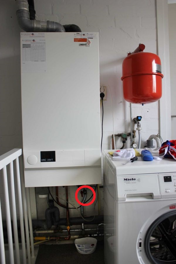

Hoe kun je de instalatie vullen?
Met dit vulpunt ook het meeste water/druk uit de instalatie te krijgen. Het laatste restje inderdaad via een aftappunt op de radiator.
Weet je zeker dat je de boel gevuld krijgt?

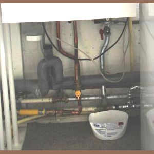

Op deze foto is mogelijk een vulpunt te zien
maar ik hoop niet dat de CV leiding dit blokkeert.
Zo is het iets duidelijker denk ik, een duidelijke foto van TS zou nog beter zijn.
