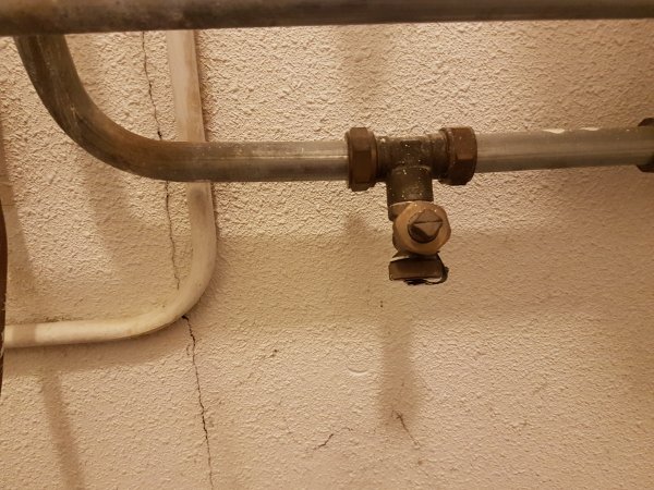

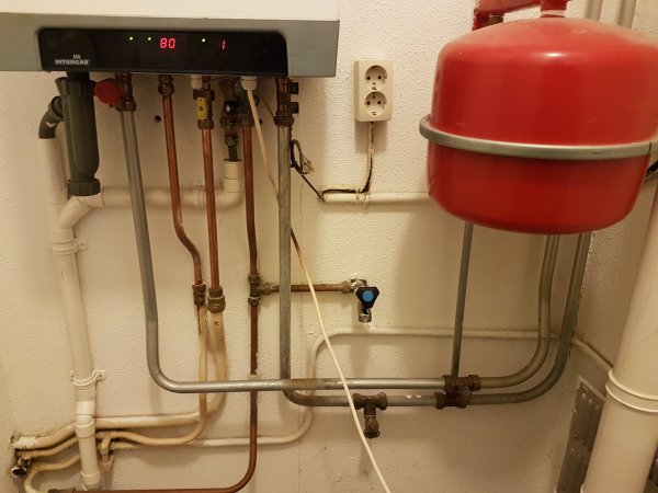

Beste mensen,
Tijdens deze koude dagen slaat mijn verwarming niet goed aan. De druk van de CV staat op 0.5 bar. Ik weet dat die tussen de 1,5 en 2 moet zijn.
Nu wil ik de cv bijvullen met water, de waterkraan heb ik gevonden, de vulslang heb ik, alleen weet ik niet welke de vulkraan is..
Ik doe dit voor het eerst en wil natuurlijk niets fout doen... ik dacht eerst dat de vulkraan bij die rode knop zat, maar daar past de slang niet op. De slang past als enige op de kraan op de onderste foto, maar zodra ik de waterkraan aanzet gebeurt er niks met de druk...
Er zit trouwens in de badkamer een kraan onder de radiator. Daar past de slang ook niet op. Dus ik weet even niet zo goed wat ik moet doen.
De onderste kraan zul je ook open moeten draaien om bij te vullen.
Met een Bahco bv kun je aan de vierkante spindel draaien.
De onderste foto, past daar je slang niet op? Nog even snel naar de winkel met die foto en een slangwartel kopen.
Let op twee maten 3/4 of 1/2" kan niet goed schatten welke maat er bij jouw zit.
