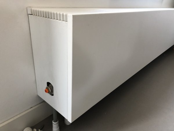

Klopt helemaal, eerst de achterlat loshalen en dan de kap er afnemen.
De kap ietsje oplichten, dan de bovenkant naar voren trekken,
het geheel wat laten zakken en dan de kap er afhalen.
Vergeet ook niet om de kast iets naar links te doen zodat
deze niet achter de kraan blijft hangen.
