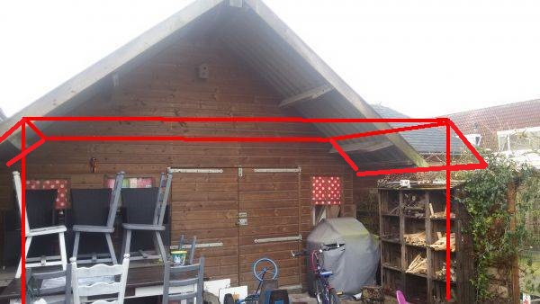

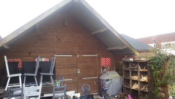

Aankomend voorjaar willen we graag achter in onze tuin een vernada tegen de bestaande houten garage bouwen.
Bedoeling is om deze zelf er tegen aan te zetten. Op zich allemaal geen probleem, behalve dat ik wat hoofdbrekens heb hoe ik de veranda er uit wil laten zien en hoe deze tegen de bestaande garage te zetten.
Het liefst willen we de veranda zo breed mogelijk, alleen zal de bovenkant breder zijn als het bestaande schuine dak van de garage.

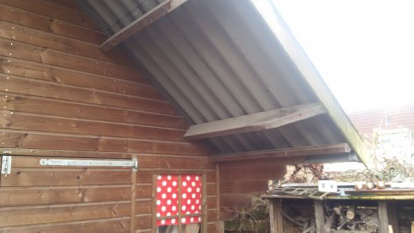

Garage is ongeveer 5 meter breed en bovenkant van de laagste schuine balkdrager is ongeveer 2.30meter.
Zelf had ik het idee om het overstekende dakdeel wat er nu op zit zo ver mogelijk weg te halen en alsnog er een "rechte" veranda tegen de garage te zetten. Idee is om douglas hout te gebruiken voor de veranda.
Maar ik zou graag horen wat jullie ideeen zijn.

Er binnen blijven kan zeker, echter idee en wens is om veranda zo breed mogelijk (tuinbreedte) te krijgen.
wanneer we er binnen blijven scheelt het aan beide kanten een meter breed wat we niet benutten..

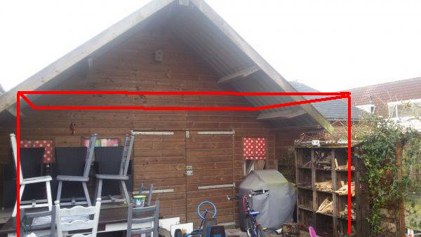

kan een oplossing zoals ik getekend heb? zelfde constructie als hierboven maar dan met aan zijkanten een schuin dak.
hoor het graag

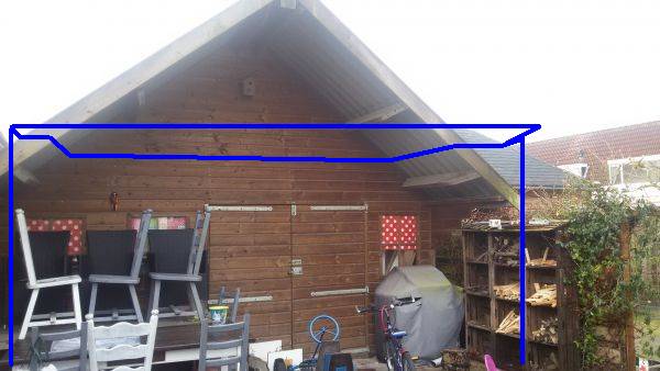

Kan ook. Of het mooi is mag je zelf bepalen ;) Ik zou dan eerder het uitstekende deel ook recht houden:
