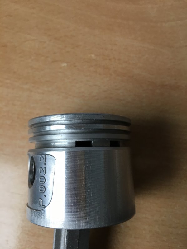

Een van de zuigerveren van min compressor is gebroken. In totaal zijn het er 3 en de onderste is door midden gebroken. Ik heb via internet vernomen dat het om een zuigveer gaat voor de olie, maar verder heb ik geen idee.
Zou mijn compressor werken zonder de onderste zuigerveer of is deze belangrijk? Hoop dat iemand me kan helpen.
De onderste is geen zuigerveer maar een olieschraap veer, die zorgt dat de olie onder de zuigerveren bljft.
U heeft deze zeker nodig.
Deze veer zorgt bij neergaande slag dat teveel aan olie wordt terug gevoerd naar de krukkast/carter, en een "smeerfilmpje" achter blijft, voor de veren bij opgaande slag.

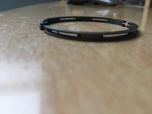

Bedankt voor de snelle reactie. Ik wil een nieuwe bestellen, maar je hebt verschillende maten. Hoe kan ik deze het best opmeten, omdat deze natuurlijk nu een andere grootte heeft door de uitrekking. Is het mogelijk om de bovenkant van de zuiger te meten? Deze is namelijk 45mm.
Bij de fabrikant informeren naar de maat, of onderdelen tekening.
Of de zuiger meenemen naar een veren handeĺ b.v. revisie bedrijven.
Als u de dikte/hoogte van de veer en de diameter zuiger weet, komt het goed, zoek op merk en onderdelen
De afgebroken delen passen precies in elkaar. Is het misschien mogelijk dat ik de delen in de gleuf van de zuiger doe en daarna in de cilinder? Zo zijn de delen in de cilinder wel bij elkaar is is het een geheel.
Dat kan heel goed. Zekers als je graag de hele compressor wilt vernielen.
Gewoon even een fris veertje erom zetten, hij ligt nu toch al open.
Dat zou ik maar niet doen, de schraapveer is in zijn geheel een veer die de zuigerwanden afsluit, dat kan dus niet meer met twee halve veren, en maakt groeven en schade aan de zuigerwand.
Waarom geen nieuwe veer ?
Ga naar b.v. een auto onderdelen handel met de zuiger.
Google op "olieschraapveer 45 mm" en er komt een keur aan verkoop adressen voorbij (komt in de buurt van de bromfiets motoren)
Wat voor merk is de machine ?
De oude of geen erin is zeker geen optie.
Google op "Compressor Fini Tiger onderdelen" en de verkoop/contact adressen met onderdelen/veren komen langs.
Ik heb online wel veren gevonden, maar deze hebben verschillende mm qua diameter. Mijn zuiger is 45mm aan de bovenkant, past een zuiger met 45mm dan?
Contacteer één van de firma's/onderdelen handel van het merk Fini Tiger.
Het gaat om de groefmaat, niet om de buiten diameter van de zuiger.
Bij verbrandings motoren of persmotoren liggen de verhoudingen anders. (Zuiger/groefmaat)
Controleer of de cilinderwand nog gaaf is, anders de cilinder hohnen, afhankelijk daarvan de juiste maat zuigerveren bestellen, bestel de hele set, de zuigerveren moeten nog inlopen in de gehohnde cilinder.
