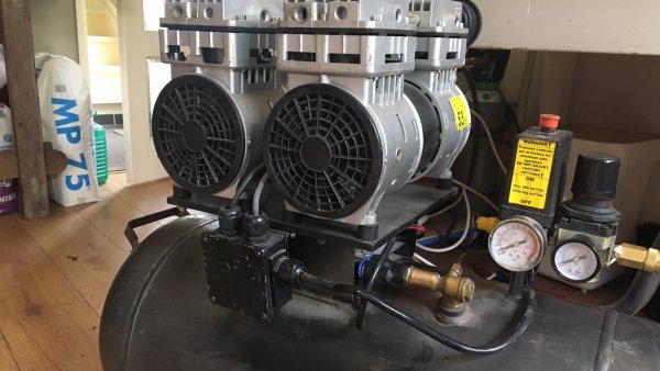

Ik heb een hobbycompressor die is voorzien van PU slang tussen pompen en ketel. Echter deze worden zo warm dat ze kapot springen.
Ik wil dit vervangen door iets sterkers. Wat is aan te bevelen, koper ?
En welke maten zijn daar gangbaar ?
(Op de foto zijn de PU slangen van de 2 pompen naar de T-splitsing aan de ketel al verwijderd.
Dank
Ruben
Is dat origineel zo geleverd? Tot welke druk is deze slang toegestaan?
Nee, die heb ik gebruikt zo gekocht.
Slang is tot 9 bar en 60C, dus wat krap denk ik.
Maar wat is dan de betere weg. Koperbuis met koppelingen? Welke diameter?
Op koper is wel makkelijker een flensje te persen als dat nodig is. Geen idee wat de maximale druk van bijvoorbeeld remleidingen is, maar als dat voldoende is, zijn die geschikt.
Dit lijkt niet op een hobby compressor met die twee motoren.
Merk en type vermelden a.u.b.
En graag een foto van de aansluiting van de slang op de ketel.
Is geen standaard compressor. Is door iemand zo samengesteld uit losse componenten.
Foto heb ik niet, want dat zijn juist de missende componenten, die 2 slangen zijn dus kapot
Je moet daar zachte koperen (rem)leiding voor gebruiken met de juiste knelringen, sommige knelringen zijn net te dik.
