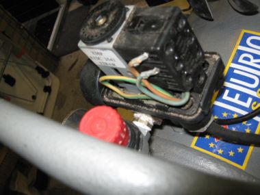

De eerste zijn niet het grootste probleem, een gebroken beschermkap en een kapotte fan, propeller, zie foto
De aan / uitknop op de pressostaat mist duidelijk een onderdeel, de schakelaar wordt niet ingedrukt.
Zal via een dealer vast nog wel te krijgen zijn.
Waar ik wel mee zit, de bediening van de automatische afslag.
Naar mijn idee is dat een kabeltje wat van de drukleiding naar de pressostaat gaat, en daarin een hevel bedient om de compressor af te laten slaan.
Ik kan de busmoer waarmee deze aan de drukleiding zit bevestigd wel losdraaien, maar kan niks weg of uitnemen.
Dus ik denk, ik draai de busmoer er weer in, maar ook dit gaat niet.
En dat terwijl het eerder wel lukte.....
Aan de onderkant van de pressostaat loshalen, lijkt me geen optie.
Volgens mij moet deze er eerst af om dan de bediening weg te kunnen nemen
Verder zit zoals jullie kunnen zien de boel slordig gemonteerd met teflontape, lijkt me nou ook niet direct de beste methode.
Iemand suggesties, ervaringen of ideeën omtrent hoe de probleempjes op te lossen?
De "kabel" naar de aan/uit schakelaar is geen kabel maar een slangetje, het is vaal lastig de slang los te maken door te hard aandraaien van de klemring waarmee de slang vastgezet wordt.
Het is normaal niet nodig deze slang los te draaien of te verwijderen.
Druk de slang zoveel mogelijk aan, de wartel moet er dan toch gemakkelijk in te draaien zijn.
Het lijkt me overigens handig duidelijk aan te geven wat de compressor wel of niet doet, slaat hij wel aan en levert hij geen druk of slaat hij helemaal niet aan ?
Een duidelijke foto van de aan/uit schakelaar met de kap er af kan ook helpen, foto's plaatsen graag via klusidee.

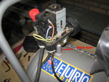

Nu kan ik de schakelaar zonder moeite op de buis aan de ketel ronddraaien.
Zie foto, deze buis.
Na veel 5en en 6en de boel in elkaar, en voorzien van snelkoppeling.
Proefdraaien, en hij bouwt druk op.
Slaat mooi af op 8 bar, en houdt lucht vast.

Het kan te maken hebben met het feit dat je de compressor inschakelt met de stekker, waardoor het opstartmechanisme niet goed functioneert.
Het is ook mogelijk dat de ontlastklep niet wil openen, omdat deze verkleefd is.
Die klep zit in het koperen huis, die je ziet op de eerste foto, die je hebt geplaatst.

Bij het indrukken van de schakelaar om uit te schakelen, hoor ik een pufje, dus denk dat dat goed is.
De ontlastklep word bedient door de aan uit schakelaar.
Als deze dus omzeilt word door de compressor uit te zetten door middel van de stekker, blijft er druk in de persleiding zitten.
De compressor kan hierdoor niet op gang worden gebracht door de elektromotor aangezien er een te groot koppel nodig is.
Zodra jij netjes de schakelaar gemonteerd heb en de ontlastklep dus weer gebruikt word zal je zien dat hij wel goed werkt.
Lees net dat je zelf al meld dat als je hem met de knop uitzet dan je dan een plof hoort. Hier zit dus je probleem.
