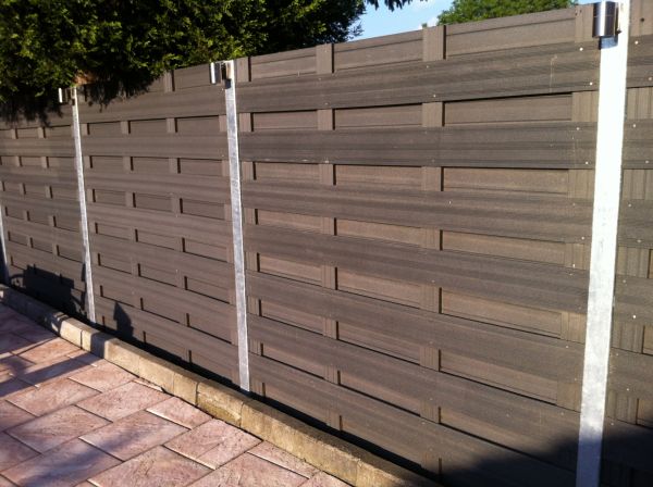

Ik ga binnenkort composiet tuinschermen plaatsen die een afmeting hebben van 1,80m x 1,80m De totale lengte die geplaatst word is ongeveer 15 meter!
Er worden stalen kokers 80mm x 50mm 1,80m hoog geplaatst die op het muurtje worden verankert door elke paal met 4 stuks 12mm bouten met pluggen te gebruiken
Nu is mijn vraag in hoeverre ik rekening moet gaan houden met de uitzetting van de composiet tuinschermen? Elk materiaal zal bij temperatuursverschillen gaan uitzetten. ergens in een standaard brochure las ik dat voor elk scherm ca. 5mm wenselijk is voor de uitzetting!
Is dit voldoende of te veel?
En dan nog de vraag:
De schermen worden uiteraard vast geschroefd op de palen door aangelaste lipjes die aan de palen zitten, belemmerd dit dan weer niet de uitzetting?
Misschien iemand die dit leest ervaring heeft met het uitzetten van composiet tuinschermen en dan krom/bol gaan staan!

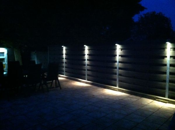

De schermen staan inmiddels al bijna een jaartje, het ziet er goed uit en geen last van zichtbare uitzetting
Tiho
Ziet er netjes uit. Hoeveel speling heb je nu aangehouden ?
Theow
Helemaal géén speling aangehouden. Zo dicht mogelijk tegen de kokers aan geplaatst zodat er nagenoeg geen doorkijk mogelijk is.
