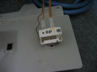

Mijn CV ketel (inmiddels 19 jaar oud) wilde niet meer gaan branden, waardoor ik geen warm water meer had. Na 5 minuten nog geen warm water. Er wordt overigens geen foutcode getoond in de brainbox display. Ik heb even een mep tegen de comfortknop gegeven en toen ging ie branden. Ik heb het idee dat het probleem zou kunnen zitten in de comfortknop, die aan de voorzijde is gemonteerd. Hiermee kun je "zuinig" of "comfort" stoken. Deze knop heb ik altijd al op "comfort" staan. De comfortknop is op drie punten aangesloten: Eén niet geïsloeerde koperen kabel, één enkele gele kabel en éénmaal een dubbele gele kabel. Ik heb de gele kabels met elkaar doorverbonden. Tot nu toe begint er na ongeveer 20 seconden warm water te komen, echter als ik de thermostaat omhoog draai, dan brandt de verwarming niet. Vraag: Kan de comfortknop invloed heben op het wel of niet branden van de CV ketel/ verwarming?
Je comfortknop is geen comfortknop.....maar gewoon je boilerthermostaat
zodra hij aangemept moet worden, dan moet er gewoon een nieuwe op,
hiervoor moet je even het drinkwater afsluiten, dan kan je hem vervangen.
ABSOLUUT niet doorverbonden laten, dan raakt hij vanzelf oververhit,
en ja, als je hem doorverbind, dan gaat hij nooit op cv branden, dit omdat
warmwater ten alle tijden voorrang heeft.......

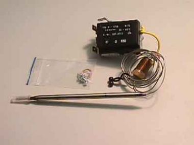

Beste Dexter XL. Nu ik hem doorverbonden heb, heb ik in ieder geval warm water! Ik sluit een foto bij om zeker te zijn dat we het over dezelfde "comfortknop" cq boilerthermostaat hebben!

maar die moet je afsluiten om de thermostaat te vervangen.
er zit namelijk een koperen voellertje aan, die zit in het water gedeelte.
deze thermostaat controleert de temperatuur van het warm water in de tap boiler.
als de desbetreffende instelling is bereikt schakelt de thermostaat om, en krijg je eigenlijk weer vrijgave voor de cv.
daar je de draden nu echter kortsluit, dus de schakelaar maakt kan hij bij het bereiken van de gewenste(ingestelde) temperatuur niet meer uitschakelen.
Dank voor de snelle reactie. Dus als ik het goed begrijp, moet ik de schakelaar (thermostaat) aan de voorzijde (zie foto) vervangen en tevens de koperen voeler die in het boilertje gaat? dit is één geheel?
Precies 1 geheel.

Beste Obelix2, voor mij is het helder! Bedankt voor de uitleg. Weet je toevallig ook of deze boilerthermostaat nog te verkrijgen/kopen is? En zo ja, waar?
Ik heb een Fasto FC 2520V gaswandketel met warmwatervoorziening, volgens de beschrijving. dus een combi uitvoering!
artikelnummer 36316 kost rond de 30 euro is nog leverbaar
let op het koper ringetje die moet om de voeler heen.
Haal wel de oude ring eruit die blijft weleens achter.
succes
