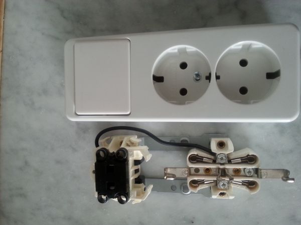

Ik heb in mijn keuken een combischakelaar (licht voor de badkamer en stopcontact met randaarde ineen)
Dat stopcontact gebruik ik voor een Coffeemachine en ik wil de melk schuimer ook contant in het stopcontact hebben.
Dus heb ik bij de formido een combi met 2 stopcontacten gekocht.(opdek)
Vraag: Ik zie vanaf de rechterkant van het lichtgedeelte een zwarte draad naar het rechtergedeelte van het stopcontact gedeelte lopen.
Volgens mij moet de geel/groene aarde uit de muur naar het ondergedeelte van het stopcontact daar waar het aarde teken zit.
Welke kleur uit de muur moet er nog meer in en waar moet ik die monteren.
Ik denk zelf in het linkergedeelte van de schakelaar om de "cirkel" rond te krijgen.

Dit is de originele doos even door mij uit elkaar gehaald zoals gekocht bij de formido
De eerste opmerking van de vorige bijdrage blijft van kracht: bedenk goed of je dit zelf veilig kunt en wilt :!: .
De bruine draad uit de muur moet aan de bovenste schroef van het stopcontact op de foto.
De blauwe draad moet op de onderste schroef van het stopcontact.
De geel-groene draad moet aan de aardklem van het stopcontact.
Als de lamp van de badkamer maar op één plek bediend kan worden, dan komt er één zwarte draad uit de muur. Die moet op een vrije klem van de schakelaar: rechtsboven en linksonder de schakelaar zijn de knoppen van de klemmen te zien, ergens is een gat waar de draad in moet.
Het stukje draad dat je hier ziet verbindt de andere kant van de schakelaar met bruin van het stopcontact.
