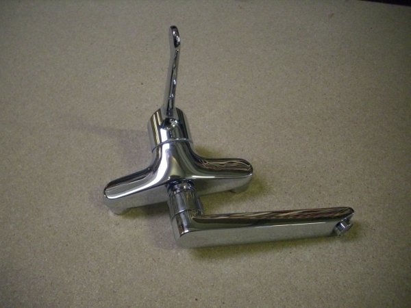

Voor in mijn garage wil ik graag een close up boiler ophangen zodat ik daar ook warm water heb. (de garage staat los van het huis).
Ik heb inmiddels de boiler aangeschaft alleen zit ik nu in dubio over de kraan. Volgens de beschrijving heb ik geen "inlaatcombinatie" nodig, maar we een inlaatwandmengkraan. Ik weet niet zo goed wat dat laatste is. Ik heb een kraan op het oog die ik graag zou willen gebruiken, maar hoe kom ik erachter of deze geschikt is om te gebruiken icm de boiler?
Het gaat om een grohe 33374000
Alvast bedankt voor jullie antwoord!
groetjes, Tim
Ik vermoed dat je een lagedrukboiler hebt. Dan is deze kraan niet geschikt.
Plaats anders even een foto van de boiler en het typeplaatje.
Is een druk boiler. De fabrikant van de boiler heeft speciale kranen met ingebouwde inlaatcombinatie, die heb je nodig, of een losse inlaatcombinatie.
Je kan hem ook drukloos aansluiten, dan heb je een lagedrukmengkraan nodig, ook deze heeft de fabrikant van je boiler.
Bedankt voor jullie antwoorden.
Maar icm met een losse inlaat combinatie kan ik dus alsnog de kraan gebruiken? De lagedruk meng kranen zijn namelijk nogal prijzig, en ik wil juist de kraan die ik heb gebruiken, omdat je deze zonder handen kunt openen. Is er nog een bepaalde inlaatcombinatie die ik moet hebben?
Alvast bedankt, tim
In principe kun je elke inlaatcombinatie voor boilers gebruiken.
Ivm. garantie kan het verstandig zijn een inlaatcombinatie van hetzelfde merk te nemen als het merk van de boiler. Heb je geen gezeur indien de boiler defect zou raken in garantietijd.
Let er wel op dat je de inlaatcombinatie in de juiste richting monteert: er staat vrijwel altijd een pijl op. En anders goed naar de installatieinstructie kijken.
Je hebt tbv. de inlaatcombinatie wel een afvoer nodig. Soms zit bij de inlaatcombinatie een sifon, soms moet je die zelf maken/aanbrengen.
Dat is dan meteen het voordeel van zo'n speciale kraan: die zorgt dat de overdruk (door het verwarmen) via de kraan wordt afgevoerd, geen afvoer nodig. Maar wel een regelmatig druppelende kraan.
