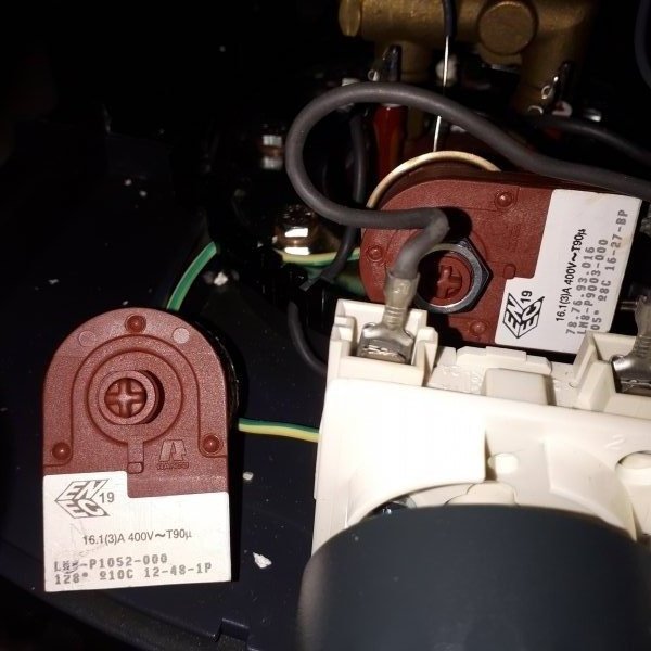

Daalderop itho 10 ltr boiler 3 in 1.
Door het vervangen van de heet water flex, is de maximaal thermostaat afgebroken van het capillair , deze vervangen voor een nieuwe van zelfde type , boiler deed het weer gaf warm water (60 °C), heet water (100 °C), echter na na een uurtje en veel warm water gebruik lijkt deze nu niet meer op te warmen, contacten zijn 1 op 1 over gezet en zitten vast ?
Heeft de boiler wel tijd genoeg gehad om warm te worden?

Zekering gecontroleerd?

Heren bedankt voor het meedenken.
1 ja boiler heeft tijd genoeg gehad om optewarmen .
2 zekering is het niet als ik reset knop indruk warmt de
boiler gelijk weerop.
Probleem is als volgt , bij nader inspectie zie ik dat max.thermostaat tot 105 °C beveiligd is ,oude is 128°C.wat er gebeurt is dat de regel thermostaat dus naar een temp. wil welke hoger is als de beveiligde temp.en dus elke keer de stroomcircuit onderbreekt en bij een reset wel weer aanspringt, enz enz
Verwarming Sp.
Dus de verkeerde maximaalthermostaat geplaatst. Toch niet helemaal hetzelfde type :wink:
