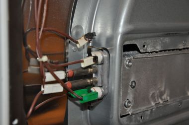

Ik heb in het verleden veel hulp gehad aan jullie forum om bij mijn wasdroger een nieuwe snaar te vervangen. Dat was redelijk goed te doen maar nu zit ik met een nieuw probleem en ik zie wat topics hier maar kom er niet uit wat ik nu moet bestellen en waar ik dat kan doen.
Type wasdroger Bauknecht TRK STAR.
8560 597 12030
07 0103 508851
Plaatjes doen het meestal goed:
Ik neem aan dat dit dus gewoon doorgebrand is.
Voordat ik me een heel hoop gedoe op mijn hals haal, zou ik het volgende willen weten.
- Blijkbaar heb ik een setje clixons nodig. Maar als ik zoek naar setjes kom ik er niet goed uit welke ik moet nemen. Daarnaast ook waar ik het beste deze kan aanschaffen. Ben niet zo bekend in de onderdelen online hoek, dus ik zou graag een zetje in de goede richting willen hebben. Prijzen verschillen enorm dus ik weet niet welke te vertrouwen zijn.
- Die stekkertjes zijn dus ook zwart dus ik moet daar ook nieuwe voor kopen. Hoe heten die? Want die zitten niet bij die setjes.

Als doorklikt kom je op onderdelen clixon. Daar zie ik 481225928 681 THERMOSTAATKIT V.VERW.ELEMENT staan. Is dat een juiste set?

Bauknecht is al jaren Whirlpool...
De thermostaat kit heeft als onderdeel nummer 481225928681, klopt.
De stekkertjes kun je bij de zelfde onderdelen winkel kopen.
Knip zo veel van de draad af totdat deze weer soepel is anders krijg je een slechte verbindig tussen stekker en draad en gaat hij weer in rook op.
Gebruik een degelijk krimptang, de kwaliteit hiervan bepaald het resultaat.
Plaats de juiste thermostaat op de jusite plaats (de groene onder !!) en noteer goed hoe de draden hebben gezeten.

Moet ik trouwens bij het vervangen alleen dat ijzeren klipje eraf halen om de oude eruit te halen. Er zitten 2 pennetjes tussen die 2 clixsons dus kan ik die zo lostrekken of moet ik het hele element eruit halen?

Het probleem met de stekker verbinding komt vaker voor.
Meestal komt dit door de overgangs weerstand tussen stekker en clixon of in de clixon zelf.
Normaal gesproken gaat het element niet vaak defect.
Met een nieuw setje in de hand, afgelopen weekend de clixsons vervangen.
Verwijderen van clixsons ging zonder problemen. Netjes alles weer met het nieuwe setje aangesloten.
Dichtschroeven van de achterklep duurde nog langer dan het vervangen van de clixsons.
Na het droogprogramma weer opgestart te hebben werd hij weer heerlijk warm. Dus operatie geslaagd.
