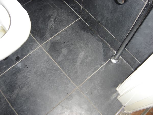

Een over enthousiaste schoonmaakbeurt m.b.v. chloor heeft de tegels in het toilet van forse doffe plekken voorzien. Glans hersteller voor natuursteen van HG geeft een enkele verbetering. Is er nog hoop met een ander middel of behandeling of rest opnieuw betegelen.
Helaas, dat weet ik niet. Tegels zaten erin toen de woning werd betrokken. Donker grijs half mat. Belgisch natuursteen????
De droging van lijnolie kan jaren duren, bij gebruik van lijnolie/tungaolie enz. een drogingsversneller zoals siccatief gebruiken, anders houd u lange tijd een vettige "uitglij" vloer.
De lijnolie trekt in de natuursteen, en moet je wel uitpoetsen.
Zo hou je geen vettige vloer over.
Natuursteen verwerkers, doen dat ook zo.
Wat foto,s gemaakt.
Is er hoop met lijnolie?
