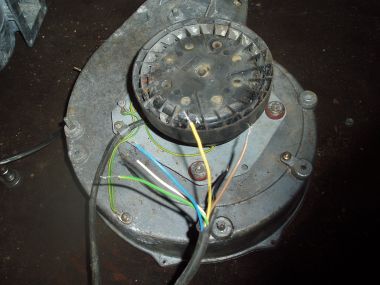

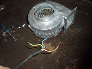

Ik heb thuis 2 ventilatortjes liggen, deze wil ik gaan gebruiken maar ik weet geen van beide hoe ik ze moet aansluiten.
Aan de een zit een zwart, bruin, blauw +aarde, ik heb al wat geprobeerd ,maar dan gaat ie heel langzaam draaien de verkeerde kant op.
Bij de andere zit een witte, gele, zwarte, blauwe, bruine draad +aarde
Deze doet helemaal niets..

Op één van de slakkenhuizen staat een aansluitschematje,
maar hoe stom het ook klinkt.. Ik weet niet hoe het moet.
Van wat ik heb geprobeerd deed hij niets of ging hij langzaam de verkeerde kant op draaien..
Ik heb een paar foto's bijgevoegd, wellicht dat iemand er iets in ziet.

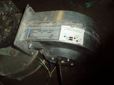

Op één ventilator staat wat op, het lukte niet echt om een scherpere foto te maken..
De wat grotere staat niets op maar heeft wel wat meer draden..

De bovenste ventilator lijkt wel van een AWB Thermomater.
Deze heeft verschillende toerentallen, en de kleuren corresponderen
met aansluitingen op de printplaat van de ketel.

Op het typeplaatje staat 2360/2450min-1
En bedoel je dat ik er een printplaat bij zou moeten hebben om hem aan te sluiten?
Ik maak hier uit op dat ze van een verwarmingsketel afkomen?
Dat wist ik niet, heb ze ooit gekregen van iemand die aan het opruimen was toen hij ging verhuizen..

Dit is een motor van EBM, dit merk levert veel verschillende uitvoeringen voor diverse merken cv ketels.
Dit is zo te zien al een oudje, op het typeplaatje staat nog meer, misschien is daarmee verder te zoeken.

Gewoon proberen heeft eigenlijk weinig nut.
Dit zijn op klantspecificatie gemaakte ventilatoren, en de kleuren zeggen niets.
Geel/groen is waarschijnlijk de aarde, en de rest kun je niet beredeneren.
Bij de ventilator met bruin/zwart/blauw/geel-groen moet je vermoedelijk een of
condensatoren toepassen, dan zal het waarschijnlijk werken.
(oud type AWB Thermomater, van ca 15 jaar geleden)
