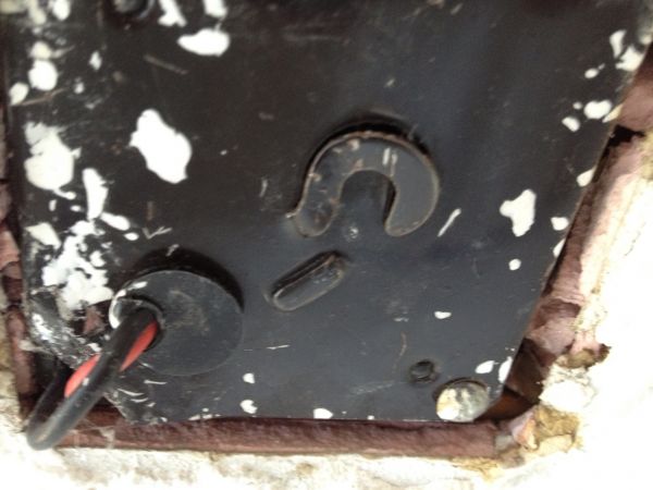

We zijn net verhuisd naar een huis uit 1968.
Voor het ophangen van een plafondlamp kwam ik een centraaldoos tegen die ik nog nooit gezien heb (zie foto). De rode en zwarte draad lopen naar binnen toe en krijg ik met geen mogelijkheid los. Iemand een idee hoe ik de draden kan blootleggen zodat ik de lamp kan aansluiten?

2 schroefjes losdraaien.
Waarschijnlijk zit er een kroonsteen op de uiteinden.
Ippeichan
Bedankt voor de snelle reactie. Ik heb de schroefjes losgedraaid, maar kan geen kroonsteen ontdekken.
Lopen die draden die uit de centraal doos komen, niet naar een ander lichtpunt toe ergens in het plafond.?
Ippeichan
Er zitten geen andere aansluitpunten op het plafond, dus dat lijkt niet zo.

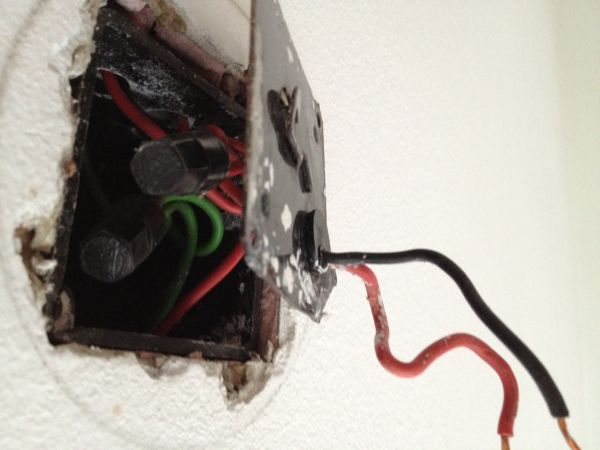

@$T
Maak eens een foto van de doos als de deksel er af is
Ippeichan
Bij nadere inspectie zat er inderdaad toch een kroonsteen, headhunter! In de centraaldoos zit verder nog een afgedopte rode en groene draad.
Nog drie vragen dan:
-Op de plafondlamp die ik aan wil sluiten staat L en N. Klopt het dat L=zwart en N=rood?
-Op de lamp zit ook een aarde-aansluiting, is het een probleem als deze niet gebruikt wordt?
-Het gaat om een lichtgewicht lamp. Deze kan ik toch gewoon met de boutjes aan de centraaldoos bevestigen?
Bedankt alvast voor het verdere advies!
The headhunter
Geen aarde is normaal in deze installaties, een verlichtings armatuur mag hier klasse 0 aangesloten worden.
Je kan idd de lamp aan de centraaldoos ophangen.
