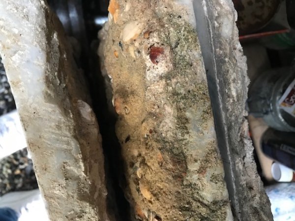

Beste mensen,
ik heb een groot aantal antieke tegels Carrara marmer van een paar honderd jaar oud.
Heb geprobeerd om ze schoon te maken met een beitel en hamer, maar dat is geen doen :? Ik dacht misschien heeft iemand een idee hoe dit slimmer te doen.. Alvast heel erg dank!
Met een luchthamertje tik je de rommel er zo af, is heel fijn in te stellen met de schroef onderaan zodat de tegels niet beschadigen of breken.
Ze kosten maar een paar tientjes.
Dan moet je wel een compressor hebben, of een vrouw die heel hard kan blazen, anders werkt dat niet. :mrgreen:
Maar pas op met hakken en beitelen.
Zo te zien zijn de tegels niet zo dik, en marmer breekt heel gemakkelijk.
Vroeger waren ze veel dikker, dus twijfel ook of ze wel een paar honderd jaar oud zijn.
Dunnere marmer is er eigenlijk pas sinds de jaren 70 ongeveer.
Je kunt ook proberen om met eer beton slijp machine of renovatie frees de oude kalkspecie er af te schuren.
Dan wel de tegels op een vlakke ondergrond leggen.
Als je de beitel schuin tussen tegel en kalkspecie zet knapt het er zo af.
Leg de tegel op je onderarm en ga dan beitelen, op een harde en/of onregelmatige ondergrond is de kans op breuk wel groot.
Een compressor is wel te lenen of te huren.

Dank voor de input! @Jan, goed idee, ik denk dat ik dat maar eens ga proberen. Een compressor is het regelen waard, omdat het om een aardig groot aantal gaat en met de beitel heb ik al heel wat geprobeerd.
@Peter. Een betonslijpmachine lijkt me opzich goed, maar een pneumatisch hamertje is misschien wat makkelijker handelbaar :roll: De dikte varieert enorm. Sommige zijn 1.5 cm tot bijna 5 cm. Het plan was om de woonkamer en keuken er mee te leggen.

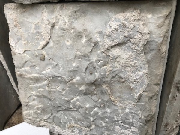

@Peter klopt, niet alle tegels zijn oud. Er zit een foto tussen van kleinere 30 x 30 tegels, en ik vermoed idd dat deze er later bijgelegd zijn. Maar de meeste zijn tussen de 50 a 60 cm in vierkant, en deze lijken handgekapt en zijn zeer onregelmatig. Heb overigens meerdere partijen bij elkaar gezocht en als het goed is is 80% minimaal 100 jaar oud. Maargoed, is ook niet heel erg belangrijk als het er mooi in ligt.
Met zo veel dikte verschil, zullen ze wel oud zijn inderdaad.
Hopelijk zijn ze ook allemaal van dezelfde maat, anders ziet het er niet uit straks.
Marmer wordt gelegd met een heel klein voegje.
De tegels zul je dan een voor een in moeten metselen, gezien het dikte verschil.
Gebruik ook schoon zand, gemengd met witte cement en een beetje kalk er doorheen, om de tegels in te leggen.
Het mooiste is ook om straks als de vloer helemaal ligt deze te laten schuren en polijsten, maarja dat kost ook een paar centen.

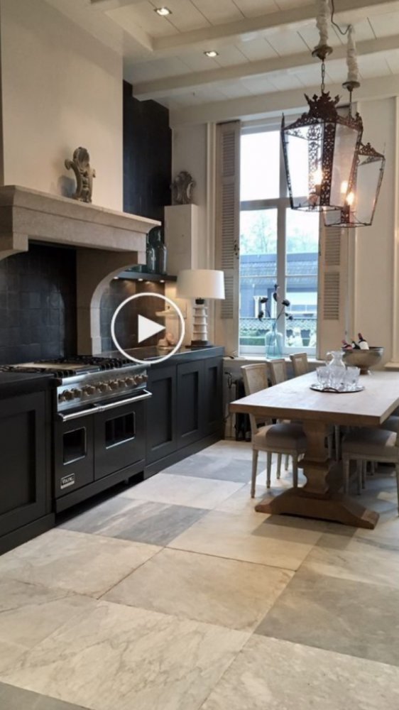

Dank voor de goede tips! Ze zijn inderdaad van verschillend formaten, de meeste rond de 50 cm, sommige 60 en een klein aantal 30. Het leggen kan ik beter laten doen denk ik. Ons huis is oud, dus het hoeft niet perfect te zijn en de uitstraling liever wat 'rustieker'. Ook zeker geen hoogglans. De planning is de komende zomer, en dan ook nog vloerverwarming eronder. Tja, een karwei zal het wel worden! Als het leuk gevonden wordt, kan ik wel een een aantal foto's posten van de werkzaamheden. Zo ongeveer zou het eruit moeten komen te zien:
