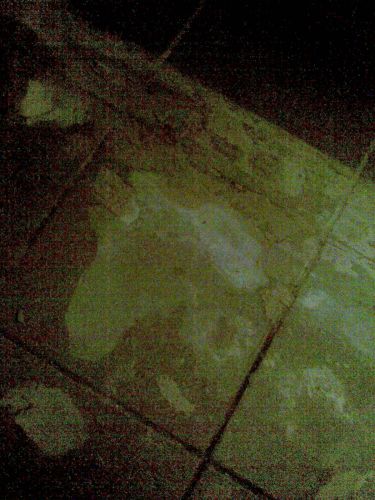

Ik heb het bad uit de badkamer gehaald en moet nu de witte resten van de vloertegels verwijderen en de laatste resten van het cement en tegellijm en zoek dus een effectief middel waar ik dat mee kan doen.

Nee resten van lijm wat aan betonblokken hebben gezeten en cement resten waarmee de blokken worden opgemetseld ik zal proberen een foto erbij te plaatsen
Christa1971
hoop dat ze duidelijk genoeg zijn
Pepjo
Het bad met omhulsel is dus op de bestaande tegelvloer gezet. Na verwijderen van voornoemd bad bleven de lijmresten achter.
Ik denk dat er toch niets anders opzit dan met beleid de boel er af te krabben.

Wat je zou kunnen proberen, maar daar komt ook een stukje persoonlijke bescherming bij kijken, met zoutzuur.
Draag hierbij wel rubber handschoenen, een mondkapje en bescherm de ogen.
Zorg ook dat er voldoende ventilatie is in de badkamer.
Het zoutzuur eerst verdunnen met water.
Daarna het zoutzuur deppend met een handveger alleen aanbrengen waar de lijm en specie resten zitten.
Laat dit een 15 tal minuten zitten, en spoel dan eerst na met schoon water, zodat je geen spatters van zoutzuur meer krijgt.
Probeer dan met een kunststof spatel of hardhouten plankje de specie resten weg te krabben.
Gebruik géén ijzeren voorwerpen, anders krijg je krassen of zwarte strepen op de tegels.
Indien nodig, deze behandeling herhalen, met eventueel minder verdunde zoutzuur.
Maarja dit kan dus ook de voegen van de tegels aantasten, zodat je die naderhand bij moet werken.
Let ook op dat het zoutzuur geen metalen delen raakt, want deze gaan naderhand roesten of gaan verkleuren.
En nogmaals, gebruik goede persoonlijke bescherming, en zorg voor goede ventilatie.

ik heb de vloer en de muur schoongemaakt met een schuurspons(meerdere)
een plamuurmes en de badreiniger van de aldi ik heb het zo goed als schoon gekregen hier en daar nog een witte plek.koste idd veel tijd.maar het is me gelukt.
