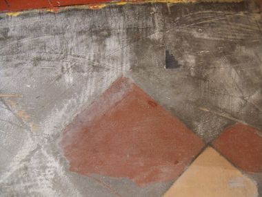

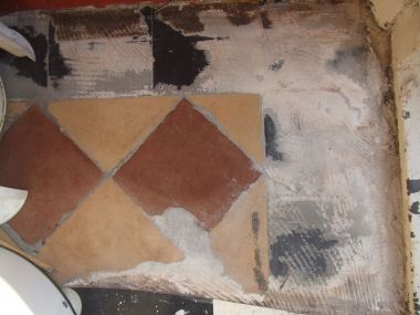

Ik ontdekte een oude tegelvloer onder enkele lagen vinyl in de keuken. Ik wil deze vloer graag in ere herstellen (100 jaar oud). Het probleem is dat er naast lijm (is te verwijderen) ook een millimeter (egalisatie)cement over de vloer ligt. Hoe krijg ik die er af? Afbikken is geen optie, daar doe ik een uur per 10 cm2 over. Heeft iemand een tip?
Afsteken met een smal en sterk plamuurmes, hierna of ervoor behandelen met een cementsluierverwijderaar, eventueel herhalen.
Je schijnt ook cementrestverwijderaar en een verdunde zoutzuuroplossing te kunnen gebruiken; ik zou dat niet doen gezien het feit dat het waarschijnlijk ongeglazuurde tegels zijn? Dat spul (cementrestverwijderaar en een verdunde zoutzuuroplossing) zou nl. ook de tegels kunnen aantasten.
Wat een knurften zeg om zo'n mooie tegelvloer te verknallen!
Dan zijn zo goed als zeker de tegels voorgoed beschadigd.
Zo'n elektrische krabber wil vaak heel goed.
Ik heb zo'n elektrische krabber gehaald. Super...... Kost wel een paar centen, maar ik doe nu 5 minuten over een tegel. Zelfs de stukken die ik eerder niet los kon krijgen, verdwijnen als sneeuw voor de zon. Hartstikke bedankt voor deze tip.
