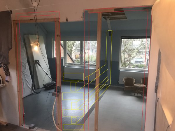

Op zolder ga ik de oude kozijnen verwijderen.
Één kozijn was van staal en de ander van hout, met verschillende maatvoeringen, geen gezicht dus!
Hiervoor in de plaats komen nu twee stalen stelkozijnen van de hornbach, met dezelfde maatvoeringen.
Nu heb ik (zie foto) aan de rechterzijde het kozijn op de juiste maatvoering gezaagd (muurtje is 7 dik),maar loop nu een beetje vast :)
Ik heb voor alle zekerheid maar een stempeltje eronder gezet, omdat ik eerlijk gezegd een beetje bang ben dat de boel naar beneden komt.
Eigenlijk wil ik de zaag doorzetten (bovenzijde rechterkozijn) naar links, daarna de kozijnen stellen en van cellenbeton een wandje tussen de kozijnen optrekken tot aan de gipsblokken, hecht dit trouwens wel aan elkaar?
Wat denken jullie? Stempels gewoon weghalen?

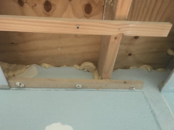

De bovenzijde is vastgepurd aan een houten verdiepngsvloer.
De overlapping is denk ik 2,2 mtr.
Ook komt er haaks op het wandje tussen de kozijnen een scheidingsmuur. Zelf zat ik te denken om deze af en toe (om de drie rijen) door te zetten op het tussenwandje, voor de stevigheid?
Graag jullie deskundige mening in deze
Groet Gregory

Zoals ik in de tekst aan gaf is het een muurtje van 7 dik en heeft geen draag functie . Erboven ligt een osb vloer van de vliering die draagt op een balkenconstructie. Cellenbeton ivm het aanbrengen. Van leidinggeven in de muur, daarom geen gipsplaat. Aan de binnenzijde komt ook een wastafeltje te hangen.

De stempels zijn zeker nodig. Het dwarsmuurtje (T-aansluiting) vertanden is zeker verstandig.
Op de laatste foto lijken het meer plafondhangers te zijn dan een balklaag. Maar de foto kan vertekenen.

Eerst ga ik het tussenwandje op hoogte van het kozijn recht afzagen. Daarna een stelprofiel plaatsen, die gelijk dient als maatvoering rechterkozijn (tussenmaat 96 cm.). Hier tegen komt dan de nieuwe cellenbetonwand wat ik dan vertand opmetsel, tussen de kozijnen en scheidingsmuur slaapkamers.
Daarna kan ik de nastelkozijnen plaatsen.
Ik denk dat het vertanden wel stevigheid bied aan het tussenmuurtje. Ook zaag ik op 3 punten van het kozijn een sparring in om tussen het kozijn een brandwerende af te purren.
Is dit wat?
