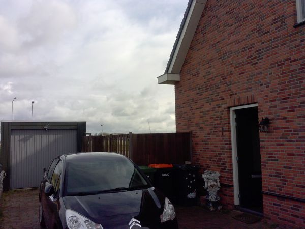

We hebben een oprit van 19m x 5,3m. Ik wil graag zelf de komende maanden aan de gang gaan met een carport. Heb al wat informatie kunnen vinden maar heb toch nog wat vraagtekens, en ik hoop dat ik op dit forum verder geholpen kan worden.
Op de foto o.a. de gevel van ons huis. Ik wil over de gehele breedte (5,3m) een carport gaan plaatsen van 8 m diep vanaf de garage. Ik ben van plan om hiervoor douglas hardhout te gebruiken. De rechterkant wil ik gaan bevestigen op de zijgevel. Waar ik niet uit kom is hoe ik dat het beste kan doen.
Ik dacht zelf eraan om een balk te plaatsen van 4,5cm x 220 cm over de gehele breedte en hieraan balkdragers te hangen zodat ik daar de gordingen kan plaatsen. Wie heeft er waardevolle informatie over hoe ik de balk het beste kan plaatsen aan de gevel? Andere waardevolle tips zijn natuurlijk altijd welkom!
