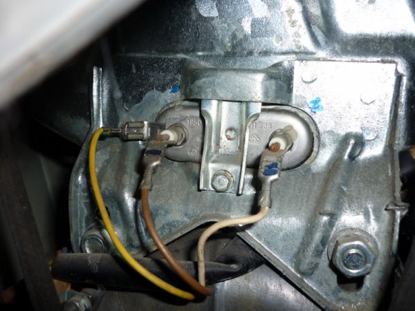

er gaan drie draden naar het element:
twee naar contacten die uit keramische pijpjes (zo te zien de uiteinden van de verwarmings-U-spiraal) komen gaan, en de derde (gele) draad gaat naar een connectorlipje dat wat naar opzij van de montageflens van de verwarmingsunit wegloopt. ik neem aan dat dat de aarddraad van de vw-unit is.
hoe wil je me laten meten: tussen a en b, a en c en b en c (waarbij c het aarddraadlipje is) of nog iets anders?
zegt het feit dat de machine ook kortsluit wanneer alle drie draden van de verwarmingsunit afgehaald zijn (en vrij in de lucht hangen) niets over de rol (onschuld) van de vw-unit?
dank alvast!

Goedemorgen,
ik kon het voorafgaande bericht niet meer bewerken, vandaar deze aanvulling
als nieuw.
foto gemaakt.
ik benoem de connectorlipjes a.d.h.v. de kleuren van de draden:
geelgroen: C
bruin: A
wit: B
gemeten waarden met de multimeter in diodenstand, na het losmaken van alle
drie de draden:
A <> B: 0.24
A <> C: 1
B <> C: 1
dit zegt toch dat het vw-element in orde is??

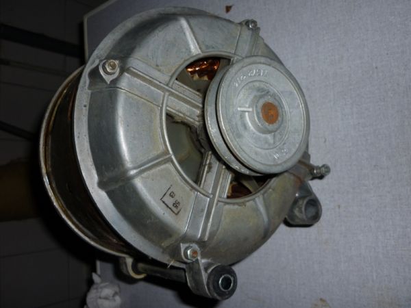

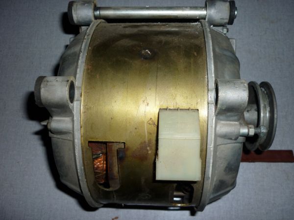

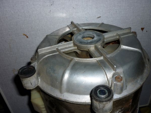

helpt een foto van de motor jullie bij de adviezen?
hoe kan ik nu verder met een en ander??
Plaats even een foto van beide einden van de motor.
Oldgroupie
Drie fotoos voor Jan, beide einden en de connector naar de kabelboom

De volgende ontwikkelingen hier:
motor weer verwijderd,
laten bekijken door iemand die wasmachines repareert (~beroepsmatig):
het is een koolborstelvrije motor.
een vervangende motor was niet beschikbaar en er is ook geen uitzicht er nog een te pakken te krijgen.
de 6 draden van de connector op het huis (zie foto) hebben alle zes een afbrokkelende isolatie (ouderdom?) en de deels vrijliggende koperaders zijn groen van de oxidatie.
na het verwijderen van de poelieschijf en de ene eindkap is te zien dat het verdere verlengde van deze zes draden wel redelijk in orde lijkt (daar waar ze in de koperdraden van de veldspoelen (?) overgaan. behalve een van de draden: die is afgebroken op de spoel. er zijn zwarte -afveegbare- verbrandingssporen op de koperdraden op die plaats en enkele van de dunne koperdraden zijn onderbroken (weggebrand over enkele mm's)
ik vermoed dat deze laatstgenoemde onderbrekingen de motor zullen hinderen te draaien. is dat juist?
wanneer deze schade niet zo erg is zijn de voedingsdraden misschien nog te vervangen door nieuw draad. anders lijkt het einde verhaal...
