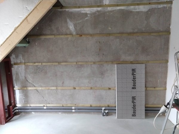

Ik ben van binnen uit een muur aan het isoleren met pir platen. Nu loopt er onderaan de muur twee verwarmingsbuizen. Ik vraag me nu af wat ik het beste kan doen met de pirplaten. Onder de buizen nog een dunne strook isolatie platen plaatsen, en dan met alu tape de over de buizen de onderste en bovenste pir platen met elkaar verbinden om het geheel netjes luchtdicht te krijgen. Of hebben jullie andere ideeën?

Het beste zou zijn de buizen in een installatie wand te plaatsen, hier kan ook eventueel elektra door heen lopen.
Dit is natuurlijk de ideale oplossing maar kost wel veel werk.
Als u de leidingen niet wil verplaatsen zou ik persoonlijk zoveel mogelijk PIR tussen en onder de leidingen stoppen, en de kiertjes dichten met PUR.
Hierna kunt u alles afplakken met alu tape.
Je bent een muur aan het isoleren. Het is een buitenmuur?, muur met de buren? Wat voor een muur spouw of hoe.
Buitenmuur, dan lijkt mij dat een damprem wenselijk is.

De te isoleren muur is een buitenmuur dmv een voorzetwand.
De situatie is als volgt van buiten naar binnen:
Bakstenen - Thermofoam spouwmuur isolatie (originele spouw laten vullen dus) - Beton - luchtspouw dmv rachelwerk - PIR platen - gipsplaten

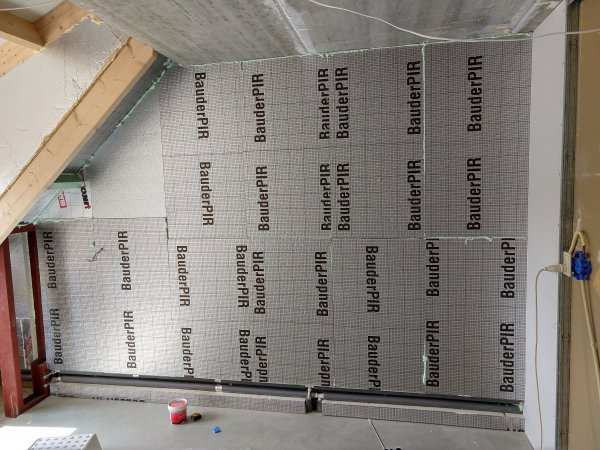

Het is een buitenmuur weet je zeker of deze platen daar voor geschikt zijn. In die platen moet een laag zijn aangebracht welke dampremmende eigenschappen heeft. Toch maar eens even navragen.
Hoi WGB, beide zijden zijn met aluminium van een cacheerlaag voorzien. De wand ziet er inmiddels zo uit. Alle naadjes zijn van een ril pur voorzien, en nu plak ik alles nog af met isolatietape. Ik heb contact gehad met het bedrijf waar ik de isolatieplaten afgenomen hebben en dit is hun handleiding. Alleen stond er niks in over evt. verwarmingbuizen helaas.
