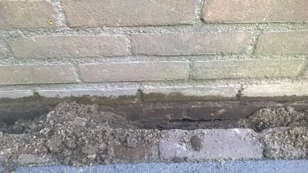

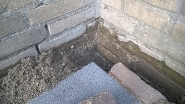

Dag klussers,
Ik heb een vraagje. Mijn buitenmuur is vochtig aan de onderste rand net boven het maaiveld. De bakstenen heb ik even verwijderd, die liggen normaal tegen de muur aan. Binnen in huis heb ik geen last van vocht, kruipruimte is droog tot handdroog zand)De voegen onderaan de muur zijn zacht en slecht. Mijn vragen: volstaat voegwerk herstellen waar nodig? Zou vochtwerende folie ertegen helpen? Zou het helpen om terrasteges er laag tegen aan te zetten (grond leunt dan niet tegen de muur) Ik hoor het graag, groet.
