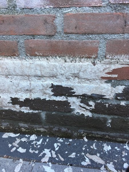

Buitenmuur reinigen, na verwijderen bak
Monique85
Wij hebben een aangemetselde bloembak verwijderd. Nu blijft dit over op de muur.. iemand een idee wat het is? En hoe het verwijderd kan worden?
Het lijkt wel elastisch, sommige stukken kan ik er wel aftrekken.
Alvast bedankt
foto gedraaid - mod
Wgb
Wat ik denk. Het zal een product zijn op basis van bitumen. Wanneer je deze op steen aanbrengt dringt dat in de steen omdat deze poreus is.
Dat spul verwijderen zou ik voorzichtig proberen met een staalborstel en kijken wat dat doet. Bij lage temperaturen zal je een beter resultaat hebben dan bij hoge.
Een proefje met een hogedruk reiniger zou ik ook proberen.
Het laatst wat in mij opkomt is het te latgen zandstralen.
Monique85
Bedankt voor je reactie!
Hogedruk en staalborstel hebben we helaas al geprobeerd. Dit mocht niet baten :(

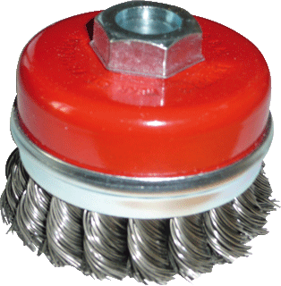

Misschien met een roterende staalborstel?
Denk aan PBM's, met name veiligheidsbril!
Het lijkt of er wegenverf onder het zwarte zit, als dat zo is kunt u het met een fohn proberen warm te maken en af te steken met een plamuurmes.
Alles krijgt u er niet af, het restant zou met een renovatiefrees kunnen maar dan worden de stenen glad geslepen.
