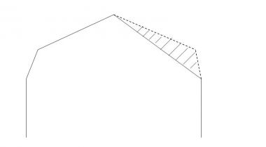

152jurgen
ik ga mijn dak opnieuw leggen. Aan de achterzijde wil ik de dakhelling wat verminderen, zodat de geometrie dezelfde wordt als aan de voorzijde. Op de afbeelding is in volle lijnen de huidige vorm weergegeven en in stippellijn wat het moet worden.
Er moet dus een deel zijmuur worden bijgebouwd (het gearceerde deel). Nu dacht ik dat eerst gewoon bij te metsen (huidige muur is massieve enkele muur van 60cm dik), maar misschien dat een houtskelet makkelijker is?
Indien dit een goed idee is, hoe zou ik dat dan het beste aanpakken?
Alvast bedankt,
Mvg,
Jurgen
Wgb

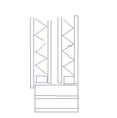

Let op als de helling van het dak te vlak is dan houden pannen het dak niet zo goed waterdicht.
Als je voor een houten opbouw kiest laat de afwerking van de wanden van de opbouw over de bestaande muren vallen. Blauw.
Als je de houten opbouw aan de binnenkant gelijk wil houden met de bestaande muur dan vraagt de aansluiting van die houtenopbouw op die muur van 60 cm breed veel aandacht in verband met water. Zwart
Als het aan de voorkant dicht is zal de achterkant ook geen problemen opleveren qua lekkage door te weinig helling.
Zoals ik de tekening zie hoeft u niet te metselen maar alleen de dakconstructie te veranderen.
Zitten de muren voor en achter niet op dezelfde hoogte ?

152jurgen
-wat de helling van het dak betreft is er geen enkel probleem.
-betreffende de stedenbouwkundige vergunning is er ook geen enkel probleem
-de muren zijn nu opgetrokken uit natuursteen (één enkele volle muur--> oud huis)
-als ik ga bijmetselen zal dit niet in dezelfde steen gebeuren daar de prijs veel hoger is, maar zal ik een "oude" baksteen gebruiken die ik ook al heb gebruikt voor een aanbouw. Dit is estisch best te doen, we zien dit wel vaker in de regio, het geeft een soort van rustieke uitstraling die bij het geheel past.
Mijn vraag is eerder: is het interessant (tijd/geld) om hier een houtskelet te geruiken? Deze moet dan ook de gordingen dragen.
Indien dit interessant zou zijn: hoe realiseer je dit dan best. Ik heb veel ervaring met klassiek metselwerk, maar niet met houtskeletbouw.
Het probleem met klassiek metselwerk zou hier vooral de tijd nodig zijn. Alles moet er af, een deel bijgemetst worden en dan het nieuwe dak erop.
Meestal zal ik alleen werken, dus het dak zal wel een tijdje open liggen, en het risico op enkele onweersbuitjes kan ik natuurlijk niet uitsluiten... :roll:
Vandaar de vraag..
bedankt,
Jurgen

Met hout kan best, je krijgt dan wel een gewijzigde constructie die lijkt op een mansardekap. Metselen lijkt mij eenvoudiger, maar ook hier verander je de krachten op je borstwering. Je dakhoek wordt flauwer en je zal meer dwarskrachten moeten opvangen. Voor details lijkt het me handig als je ze goed laat berekenen.
Bij onze zuiderburen zijn de regels toch wat anders dan hier.
Raadpleeg een bouwkundige die op de hoogte is van de Belgische regels.
