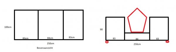

Ik wilde komende tijd bekijken wat de mogelijkheden zijn om het volgende meubel na te maken.
Afmetingen zullen 250x100x90 (BxDxH) zijn (excl wielhoogte)
Nu heb ik een bouwtekening van de constructie gemaakt.
Alleen ben ik nog niet uit over de balkdikte voor het frame. (vooral de onderste en middelste staande balken waar het gewicht op komt).
De BBQ zal om en nabij de 80-90kg wegen.
Welke balkdikte zal geschikt zijn om het gewicht goed te kunnen dragen.
Ikzelf kwam uit op 150x75 voor de liggende balken en 100x100 bij de staande balken.
Op de foto zie je een betonnen blad, dit wordt bij mij gewoon een houten gelamineerd blad.
Wat denken jullie?
Bij deze de bouwtekening van het frame even snel in Paint gemaakt.
Links zie je het bovenaanzicht van het het bodemframe.
Rechts zie het vooraanzicht en 2 kasten erop gemaakt.
In het midden komt het een verhoging die ik aan de staanders van de kasten wil bevestigen die de BBQ op werkhoogte plaatst.
De BBQ weegt ongeveer 85kg.
Aan de uiteinden van de buitenkeuken komen zwenkwielen om de keuken te kunnen verplaatsen.
De houtsoort die ik wil gebruiken is douglas, de kasten worden dicht gemaakt met 22mm dikke planken/deurtje.
Welke dikte van de balken is benodigd om het gewicht te kunnen dragen zonder deze te stutten in het midden?
Misschien een stomme opmerking. Maar ik zou de basisframe van metaal laten lassen. Op je metalen frame bouw jij je kasten.
Je wielen zullen steviger eronder gemonteerd kunnen worden. Altijd wel steviger dan in houten frame en zeker als je je meubel verrijd op oneffen oppervlakte.
