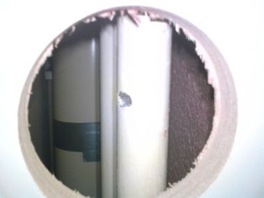

Bij het boren van een gaatje in een koof rondom wat leidingen heb ik de buis (buitenmaat ca. 23mm) van mijn blokverwarming geraakt. Hierin zit een kerf van zo'n 1-1,5mm diep, niks om te laten zitten achter het roostertje. Kan ik dit (zelf) repareren, of moet de leiding bevroren worden om er een koppeling tussen te zetten? Aangezien het om blokverwarming gaat, hoop ik dat dit laatste niet nodig is. Wat is hiervoor de beste oplossing?

Die moet gerepareerd worden.
Waar gaat die leiding heen?
Als het van de blokverwarming is mag je daar zelf niets aan doen.
De leiding loopt van de 6e (bovenste) verdieping naar het ketelhuis. De beschadiging zit nog geen 10cm vanaf m'n plafond, dat maakt het waarschijnlijk extra lastig om reparaties uit te voeren.
Laten repareren ook al zit het 10cm vanaf het plafond, de waterschade die u kunt krijgen als het wel fout gaat is erger dan de reparatie.
Buis doorzagen, beschadigd deel afzagen, reparatiekoppeling (zie foto)ertussen en klaar.

Goed, hij is geweest en wil er niks aan doen.
Kan ik me in principe voorstellen, want de hele flat met Kerst zonder cv zetten is het niet helemaal, maar om dit zo te laten zitten!? Dikwandige buis op deze diameter (1,5mm dik) geeft alsnog de mogelijkheid dat ik straks collectief gewarmd water over m'n keukenvloer heb.
Is zoiets nog enigszins te 'lijmen' met ijzerpasta om de mechanische druk op te kunnen vangen, of valt dat onder de noemer zinloos?

Nee, dat is geen oplossing.
Er bestaan wel 2 delige schalen (reparatiekoppeling) met een rubber en 4 inbusschroeven die u er eventueel omheen kan klemmen waardoor het geheel steviger wordt en u geen kans meer heeft op lekkage.
Deze koppelingen zijn wel te verkrijgen bij de betere speciaalzaken of bij uw installateur.
Zoek eens op lekbeugel.
Dit is de benaming voor het voor genoemde.
Noodreparaties die ik wel eens uitgevoerd heb is met een stuk rubber en wat slangklemmen om gaten in leidingen tijdelijk te verdichten. (hoewel het jaren kan blijven zitten)
Het stuk rubber komt over de beschadiging en met de slangklem (men) druk je het gat dicht.
Daarna kun je rustig zoeken voor een lekbeugel van de juiste maat.
