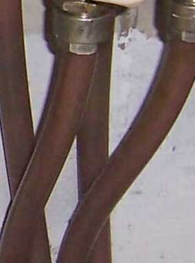

Beste experts,
Ik heb een huis gekocht, welke ik volgend jaar opgeleverd ga krijgen. In dit huis ligt een plavuizen vloer, met vloerverwarming. Helaas is de kwaliteit van de plavuizen zo geweest dat op de zwaar gebruikte plekken (keuken tafel etc) nu de ondertegel er bijna doorheen komt. Heel jammer en deze tegels zullen dus vervangen moeten worden.
Na wat rondbellen werd er direct gevraagd wat voor vloerverwarming erin lag, als het zwarte slang was, dan was het in ieder geval niet goed.
Nu ben ik terug geweest en het blijken bruine slangen te zijn.
(De huidige eigenaar is nog even op vakantie dus ik kan hem niet vragen stellen, en wij proberen wel al plannen te maken.)
Weet iemand wat voor slangen dit kunnen zijn, de slechte of normale welke erin kunnen blijven.
Ook weten we niet of hij het gelegd heeft (ja, hij heeft het zelf erin gemaakt) d.m.v. frezen of een opdek laag. Kan je dit zien bij het kruipluik? Het huis is nu 16 jaar oud en het is er bij nieuwbouw ingemaakt.
Bedankt voor de reacties alvast :)

Of het is gelegt op de betonvloer en daarna een dekvloer erover of het is ingefreesd in de dekvloer.
De slangen kunnen ook transparant/semitransparant zijn en door roest van binnen uit bruin gekleurd zijn.

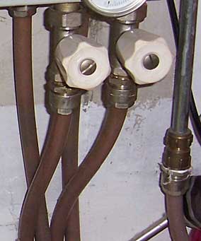

Oh, heb je die ook?
Hier een hogere resolutie daarvan, je ziet wel wat donkerdere plekken.
Kunnen anderen dit ook beamen ?
Is dit slecht ?

Zo te zien is het witte/transparant slang.
En de slangen zijn hoogwaarschijnlijk in gefreest, dat is te zien aan de tegel dikte, die lijmen ze meestal.
En het is bijverwarming, die frezen ze meestal.
De bruine kleur is de aanslag van het water.
En of de slang diffuus dicht is, kan ik niet zien.
Op de slang zelf staat meestal, wat voor slang het is.
Probeer meer info te krijgen bij de vorige eigenaar.
Pas op met het uithakken dat je de slangen niet raakt.

Die vloer verwarming mankeert niets aan zo te zien, dat de slangen bruin zijn, had je ook bij niet transparante kleur slang gehad.
