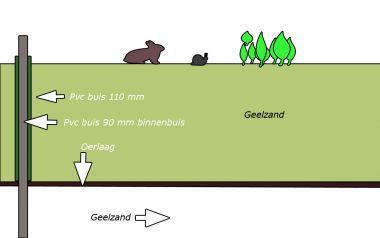

Eigenlijk wouden we het in 2 stappen doen.
Ik heb even snel een afbeelding gemaakt voor de duidelijk.
Zie helemaal onderaan.
Aangezien er een oerlaag op 6 meter en je dan al water hebt maar de bron soms net droog trekt wouden wij het volgende doen.
We willen het in 2 stappen doen voor meer slagingspercentage.
Als eerste een buis 110 mm in de grond spuiten tot 6 meter , waar de oerlaag zit.
Vervolgens willen we dan de oerlaag met een grondboor doorboren.
Daarna willen we een buis 90mm opnieuw erin blazen tot zover we kunnen , natuurlijk onder de oerlaag.
Als pompen hebben we 2 sterke dompel pompen , 1 keer 20 kuub per uur en 1 keer 15 kuub per uur, dus samen 35 kuub per uur om te kunnen blazen.
Zal dit lukken of zul het vastlopen ?
alvast bedankt voor het meedenken , en probeer zo volledig mogelijk te antwoorden
