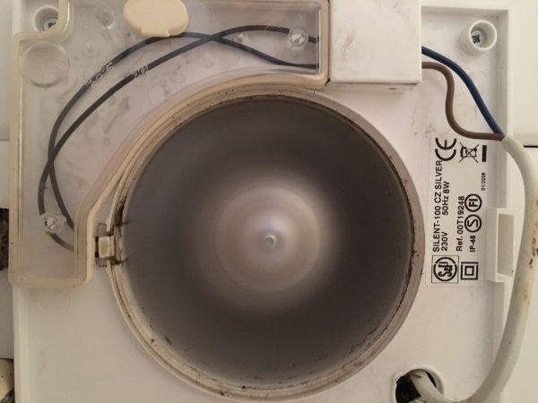

Beste,
Sinds een dag komt er een brommend geluid van mijn ventilatie in de badkamer terwijl hij uit staat, hij gaat normaal aan bij het inschakelen van de verlichting, dat doet hij nog steeds maar terwijl hij uitstaat komt er een soort brommend geluid vandaan is deze overleden?

Kun je meten of er bij uitgeschakelde verlichting spanning staat tussen de blauwe en de bruine draad? Zonder spanning zou die geen geluid moeten kunnen maken.
Wat voor soort verlichting heb je? (led, halogen, TL)

Ik kan me vergissen, maar volgens mij werken dergelijke kleine ventilatoren met een spleetpoolmotor.
En dat zou betekenen dat er helemaal geen condensator in zit. :wink:
Dit is wel een duurdere ventilator van S&P en kost rond de 90 euro.
Normaal zou ik zeggen dat er iets met de timer aan de hand is maar het gaat hier om een CZ uitvoering dus die zit er niet in, evenmin als een hygrostaat oid.
Dus blijft hij aan terwijl de lamp uit is dan moet hij op e.o.a. manier toch spanning krijgen en is het zaak om dat te onderzoeken waar dat vandaan komt.
Want krijgt hij geen spanning dan kan hij ook onmogelijk geluid geven.(naast dat er wind op kan staan)
Dus even kijken hoe het zit met je schakelaar en de bedrading naar de ventilator.

Ook geen ontstoringscondensator/netfilter?
Geen condensator die nodig is voor het functioneren van de motor. En die dus het brommen zou kunnen veroorzaken.
En zeker geen condensator van 2 microfarad (zoals in jouw zoeklink).

Dat repareren niet echt een slechte gedachte is ben ik het mee eens want waarschijnlijk zit het probleem zelfs niet in de ventilator zelf maar in de aansturing er van. (simpel even een draad losmaken op de ventilator zelf en je weet het)
Maar de S&P Silent 100 CZ voor zo'n 40 euro?
Dit is wel een speciale hé met laag vermogen en extreem stil in gebruik.
In vergelijking met deze zal vrijwel elke andere van rond de 40 euro een lawaai beest zijn.
