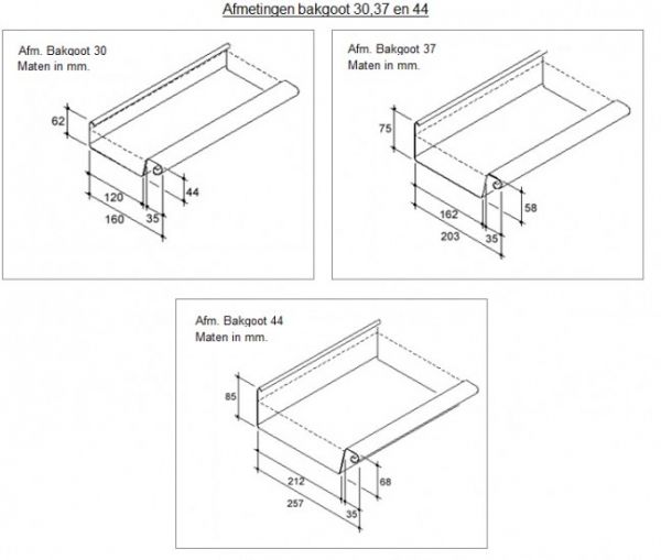

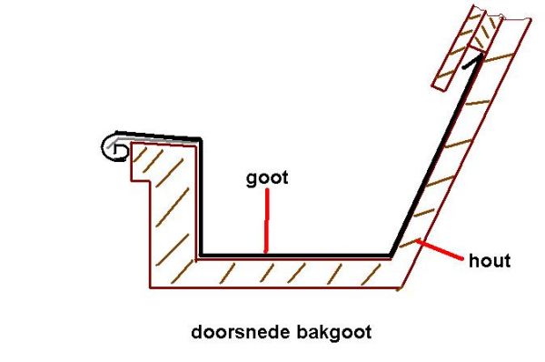

Aan mijn blokhut wil ik graag 2 zinken bakgoten maken.
Weet iemand of deze zinken goten een standaard breedtemaat hebben, zodat ik daar zelf (alvast) een houten ombouw voor kan maken?
Een bakgoot word nadat de houten constructie is gemaakt dan word dat op gemeten en daarna dat zink per meter gezet.
beugel goten worden wel in standaard maten geleverd en evt andere maten op speciale bestellingen.
