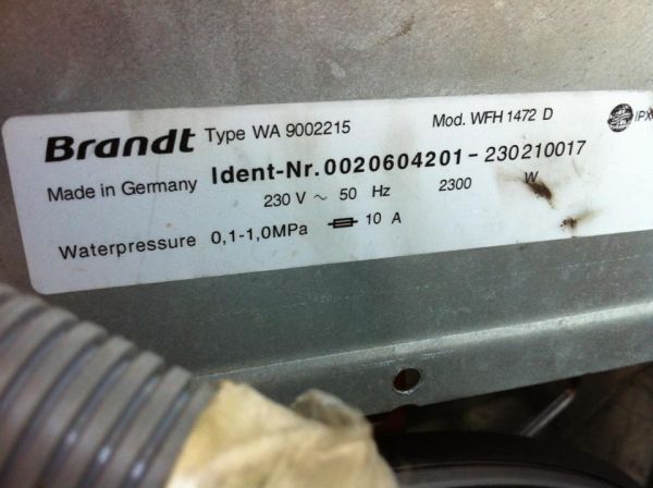

De wasmachine wil nog wel draaien maar na een minuut, ik denk wanneer hij de andere kant op gaat draaien, stopt hij, flikkert het licht in de keuken en gaat hij piepen ERROR06.
We vonden op internet dat het te veel schuim zou zijn en we hem op 95 graden moeten wassen, maar hij wil niet wassen. We hebben het kleine witte buisje al voorzichtig schoongemaakt.
Wat kan het zijn? Alles schijnt nog wel te werken, aan- en afvoer, hij draait even maar na een tijdje valt hij uit.
Koolborstels zijn een jaar geleden vervangen.
Alvast bedankt voor de hulp!

Merk? Type?
SBL03
Type WA 9002215
Het is een Brandt.
En een foto van de hele sticker:
Ik kan om internet er niks over vinden. Weet jij het misschien?
Co de Witgoedman
Toch probleem met draaien, controleer de koolborstels.
