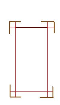

Kan iemand mij uitleggen hoe je een bouwraam maakt ? Als dat tenminste de term is voor de 4 x twee plankjes op de hoeken van een bouwwerk, spijkertjes er op en draden gespannen.
Met paaltjes en planken op de hoeken. Je zet eerst de bouw +1 a 2 meter ongeveer uit met een pin of sjalon.
Daaromheen zet je je piketten, daar zet je de hoogte op van afgewerkte vloer en sla je planken op die hoogte op je piketten.
Nu ga je exact inmeten en daarna kruislings meten op haaksheid.
